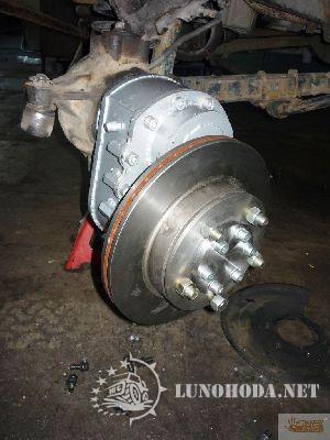

lunatik писал(а):Предмет обсуждения и технической экспертизы:
Колёсный редуктор для мостов автомобиля УАЗ выполненный по схеме с двумя паразитными шестенями.
(внимание - не двухпоточный)
1. метериал копруса - различные стальные листы вырезанные методом Лазерного раскроя, с последующей сваркой.
2. шестерни - по имеющимся данным, стандартные шестерни отечественной автотракторной техники
(пункт может быть изменён Крафтовыи м Алексеем)
3. подвес паразитных шестерён на: иголках/ШП/втулках
4. использованные опорные подшипники - ШарикоПодшипники
5. использованные инструментальные технологии при изготовлении - сварка/токарный/сверлильный/лазерный станки
6. вакантно
7. вакантно
1. А какие варианты? Алюминий, титан? дешевле, что ли от этого оно станет?
2. А какие варианты? Делать полностью все шестерни самостоятельно, естественный вопрос это, что дешевле получится или шестерни лучше от этого станут?
3. А какие варианты? Что туда еще лучшее по качеству влезет, кроме иголок, имеющих наименьший радиальный габарит, при большей нагрузочной способности? кроме того это заимствованная деталь и идет комплектом с паразитками, как я понял.
4. По шарикоподшипникам -вообще вопрос из разряда арифметических вычислений, что с того.? есть куча примеров шариковых ступичных подшипников , различного исполнения и конструкций.
5. Чего то не слышно/невидно пока, что-то про выращивание по матмоделям прототипов так нужных всем изделий ни для ЛГМ, ЛВМ, ни тем более из металла, ни по другой подходящей технологии, Что остается? кроме сварка/токарный/сверлильный/лазерный?
я бы еще сюда еще фрезерный добавил.
