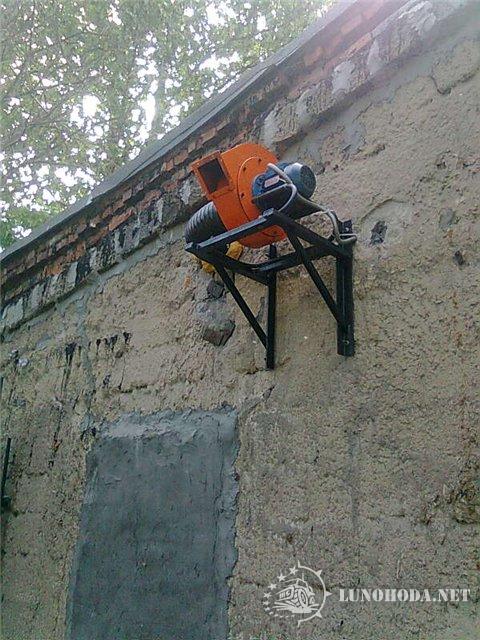

У нас вот так , всё тоже самое ... Вентилятор канальные почему то не ставят они . Наверно что они боятся пыли ...
Это штука очень бережот легкие и прочие органы человека , да и в мастерской почище .
Вылет у нашей от стены 3 метра .

Хобот с консолью наверно сделать будет ПРАБЛ .А остальное можно ...Гофра черная у них продаётся и стоит не дорого .. Но у гофры очень большое сопротивление !!!

Кузнец Влад писал(а):У нас вот так , всё тоже самое ... Вентилятор канальные почему то не ставят они . Наверно что они боятся пыли ...
Да, этот попроще, примерно это я и имел в виду, с канальными да есть проблема, там мотор прямо в корпусе находиться, хотя если расположить ось вертикально то может и пронесет. На фотке похоже вентилятор высокого давления или пылевик, мотор большой для своего типоразмера.

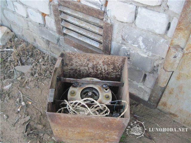

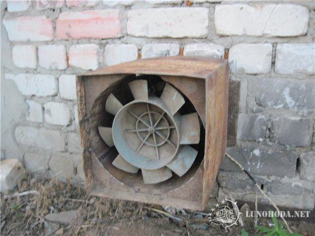

вот в дополнение к теме . принудительная приточка , съемная . легко переставляется на вытяжку .
мотор от стиральной машины .
