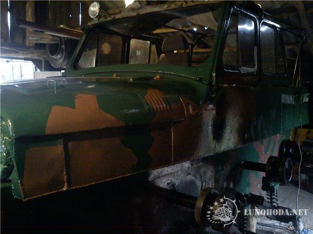

есть фото где видно какой угол получается
дима_ухтыш
Сообщения: 67
Зарегистрирован: 11 янв 2010, 11:28
Откуда: кириши
Сообщение дима_ухтыш »
нет фото нету, есть только без надетого катка

дима_ухтыш
Красивый аппарат получается. :roll:
Мост Уазовский?
От чего пружины и амортизатор в ней?

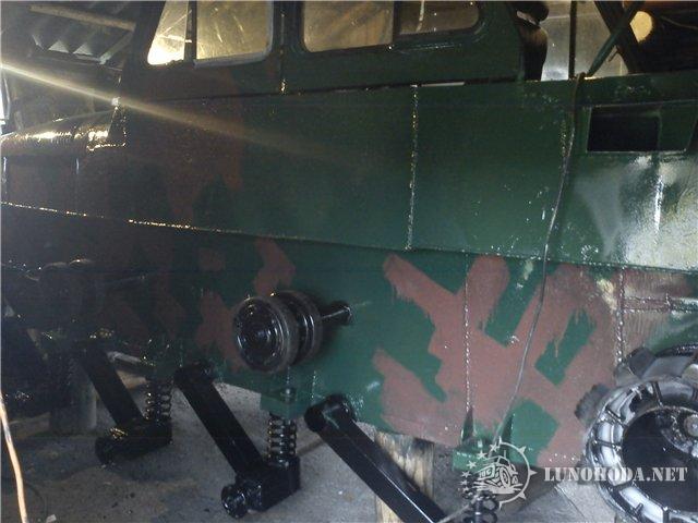

Поддерживающий каток самодельный из бандажа купленного в тракторном магазинчике ,трубы, подшипника с защитой от грязи
там же за 100р.
Мост колхозный разве не видно? Пружины восмёрошные , палец сварен из трубки и на концах болты, на фотах всё и так видно

дима_ухтыш писал(а):палец сварен из трубки и на концах болты
будет сильно бить при отработке подвески

дима_ухтыш
Да нет видно (так для уточнения спрашиваю).
Мне тоже кажется сильно бить будет.
