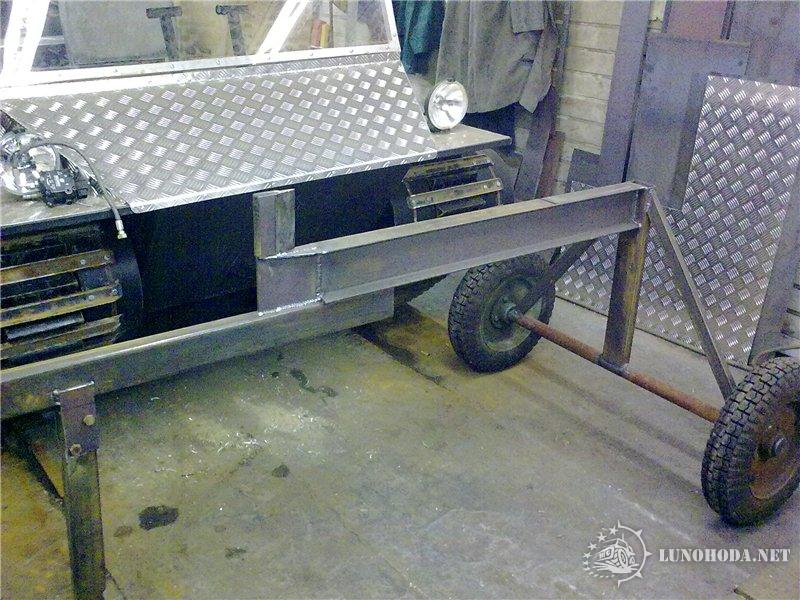

mishanya68
Сообщения: 2316
Имя: 89028056677
Откуда: пермь
Сообщение mishanya68 »
sergej
если получится то до 5 марта доделаю . если нет то только через 2 недели . 5 уезжаю в отпуск :yahoo:

сегодня маленько поделал . пробный запуск
zika
Сообщения: 1019
Сообщение zika »
mishanya68
А на колёсах зачем ??? В лес будешь возить ???
С уважением Валерий
вовочка
Сообщения: 5002
Сообщение вовочка »
zika писал(а):mishanya68
а с места на место как перемещать? аппарат хранить в гараже/сарае, а дрова колоть за огородом!

mishanya68

все верно а можно и в лесу :)))
zika
Сообщения: 1019
Сообщение zika »
вовочка писал(а):а с места на место как перемещать? аппарат хранить в гараже/сарае, а дрова колоть за огородом!
Это сооружение эксплуатируется в подсобном хозяйстве один раз в году - зимой.
Если таскать по деревне и колоть за бабки дрова, тогда другое дело.
А если только для себя, то проще стационарно поставить, дров наколоть, а потом переставить мотор на что-нибудь другое - снегоубирательное, копательное и т.д.
