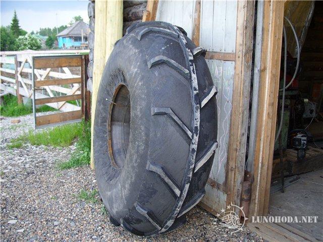

то что на покрышке написано PR24 не правда , снял 9 слоев корда на боковине ( удалил два пучка проволоки с кордом ) осталось на боковине 6 слоев корда , то есть толщина получилась 8 мм , колесо получается мягкое . Диаметр замеряю когда сделаю полностью колясико . :)

Готовая шина , диаметр 1.6 м

Кулибин
Сергей а какой вес ободрыша , сколько ширина , какая высато клыка? сколько времени ушло на ошкурение?
Кулибин
Сообщения: 1377
Зарегистрирован: 06 июл 2008, 01:15
Имя: 89131071254
Откуда: Томская обл с. Парабель
Сообщение Кулибин »
Владимир Е писал(а):а какой вес ободрыша
Пока не на чем взвесить
Владимир Е писал(а):сколько ширина
Ширина не накаченного 45 см .
Владимир Е писал(а):какая высато клыка?
Высота в зависимости от износа донора 2-3 см .
Владимир Е писал(а): сколько времени ушло на ошкурение?
Не напрягаясь неделя , хотя можно за 4 дня , но руки жалко %)

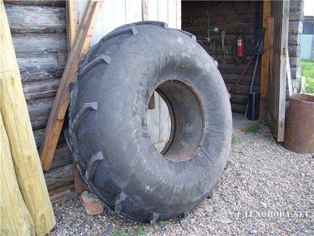

На этих донорах 3 пучка проволоки на посадочном , можно три шины сделать при желании 2 без протектора 1 с протектором , но е.....ли столько %)

Владимир Е писал(а):Сергей а какой инструмент использовал для нарезки протектора?
Пила ,, Штиль ,, и нож со сменными лезвиями . Чертишь рисунок протектора маркером , потом пилой прорезаю слой резины до корда ( как пух полетит ) , далее цепляю лебедкой и режу ножом , только нитки трещат :woodcutter:

Владимир Е писал(а):Сергей цепь быстро садится? я пробовал электро пилой ( цепной )
Свеже точеной цепи хватает на колесо , нарезать протектор , боковины и прорезать на посадочном между пучками проволоки . Режу на средних оборотах и периодически охлаждаю шину в воде .Перед нарезкой протектора , покрышку донора промываю мойкой чтоб убрать абразив ( песок ) [:})
