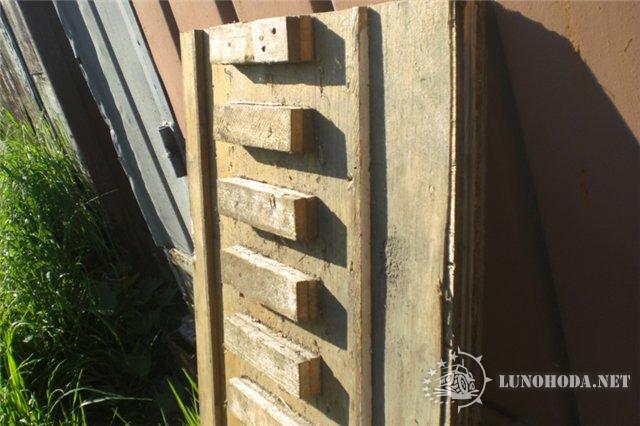

добрый день! Добавлю по теме.
это собственно кондуктор, на котором я собирал гусеницы: старая дверь от шкафа, 2 штапика и рейки шириной 35 мм. Расстояние между ними тоже 35 мм. Далее фото остальных элементов, благо пока разобрано.

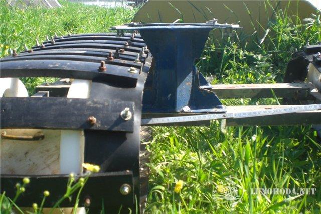

это передний каток с натяжителем , диаметр 290 мм

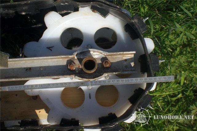

это звездочка с валом, который одевается на ось мотоблока.Диаметр впадин 290 мм. Первоисточник по звездочкам М-К, где гуску из реек делали.
