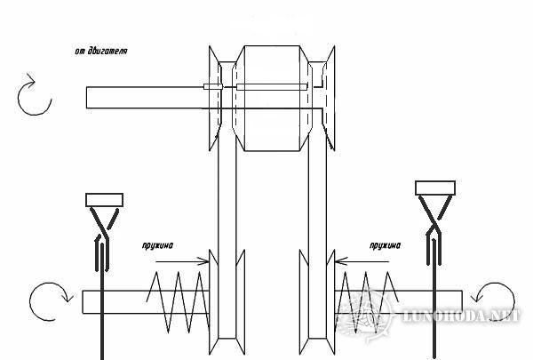

ремённый диференциал
yukko
ЗАБАНЕН
Сообщения: 817
Зарегистрирован: 31 янв 2009, 19:47
Сообщение yukko »
Когда появились 6-ти колесные Джигеры, лет 40 назад, у них было 2 мотора с вариаторами. На каждую сторону свой и повороты осущетвлялись просто газом - не нужно было ни каких фрикционов. И момент передавлся достаточный. Не понятно, почему ушли от этой схемы. Думаю на легких вездеходах с бортовым поворотом ее можно использовать.

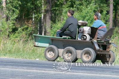

nuf
Сообщения: 4364
Откуда: Климовск - Москва
Сообщение nuf »
yukko писал(а):Когда появились 6-ти колесные Джигеры, лет 40 назад, у них было 2 мотора с вариаторами. На каждую сторону свой и повороты осущетвлялись просто газом - не нужно было ни каких фрикционов. И момент передавлся достаточный.
У нас на заводе, металл по цехам развозили на 6 колесном транспортере. 1 цилиндровый дизель, ременное сцепление на каждую КПП (их на нем 2 было, по одной на сторону) от коробок привод на колеса цепями.Шустрые были машинки, разворачивались на месте, грузоподъёмность примерно 500 кг. Сейчас никакой инфы найти не могу, если кто в инете че видел, киньте ссылочку.

shum d
Модератор Справочного раздела
Сообщения: 3976
Откуда: Свердловская обл.
Сообщение shum d »
dil писал(а):
shum d писал(а):Вот проблема; на месте резко передаточное не изменить.
Не понял, а почему именно резко? Да и вообще, когда трогаешся обычно используют самую пониженную. Если поворот на месте, пожалуйста трогайся с одного борта. Можно даже, если можно второй борт переключить на реверс [:-}
На одном шкиве щеки раздвигаешь, тут все понятно, ремень сам провалится, а на противоположном сжимаешь, чтобы ремень вышел на внешний радиус нужны обороты и некоторое время.
dil
Сообщения: 6306
Сообщение dil »
Процесс понятен, я спрашивал "зачем"? :shock:
shum d
Сообщения: 3976
Сообщение shum d »
dil писал(а):Процесс понятен, я спрашивал "зачем"?
Ну с бортовым приводом думаю это не маловажная характеристика.

Сообщение Саня »
Если на КВ два вариатора, а на конечных передачах две КПП(Б/У ВАЗ по 2-3 тр за штуку) и не гонять бельма выголя, то втыкая на КПП первую и заднюю получим разворот на месте, я про это уже давно где то писал, единственная проблема, это трудность переключения передач на ходу, но и это поправимо, а при наличии вариатора не так страшно [:})
silverr
Сообщения: 292
Зарегистрирован: 16 янв 2009, 19:57
Откуда: ХМАО Самарово
Сообщение silverr »
А если притормаживать вторичный вал
при этом подвижный ролик будет перемещаться меняя передаточное число почти как на диференциале

nuf
Сообщения: 4364
Сообщение nuf »
nuf писал(а):У нас на заводе, металл по цехам развозили на 6 колесном транспортере...
Нашлась фотка этой техники -
