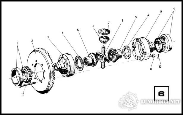

mishanya68
Алексей Калинин наглядно показал какое конкретно место изнашивается(для гусеничников, колёсные бортоповоротники отдельная песня) в дифе. Это корпус в месте контакта с сателлитом. Там просто нужен соответствующий материал с соответствующей термообработкой и ФСЁ( для нивы спортсмены делают четырёхсателлитный с калёным корпусом). На погрузчиках, где специфика работы требует частые развороты почти на месте почему то никто не стремится внедрить цилиндрический дифф, нормально обходятся коническим четырёхсателлитным с калёными шайбами и каналами подвода смазки к ним. И работают ведь десятилетиями...

mishanya68
Честно говоря не пойму, чем так круче цилиндрический дифф по сравнению с коническим. Ну есть в коническом осевые силы, и что? Они есть и в косозубых шестернях в коробках, и в гипоидках ещё больше, но никого особо не напрягают и ничего критично не изнашивают.mishanya68 писал(а):платить тем что душит мотор на повороте и прямолинейностью можно а ресурсом вазовского дифа меня напрягает . пока есть варианты по другим дифам но не быстро

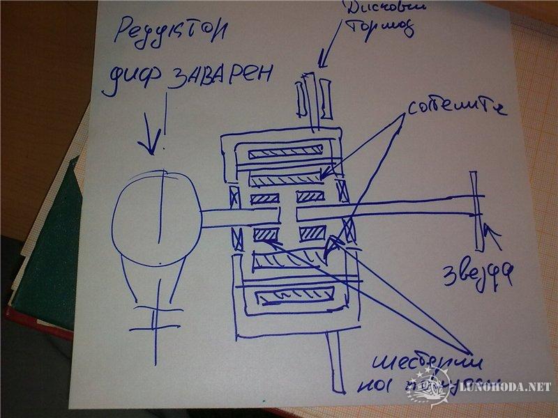

mishanya68
Сателлит поставь не "прямой", а как блок шестерён, и соответственно разные шестерни на выходе из редуктора и на полуоси звезды, и получишь не единицу, а понижение(или повышение)mishanya68 писал(а):вот накидал схему бортового поворота легче делать чем планетарный редуктор но передаточное единица тормоз зажат передает врашение тормоз отпущен момент не передается

В чём отдельность этой песни, при прочих равных?Konservator писал(а):Алексей Калинин наглядно показал какое конкретно место изнашивается(для гусеничников, колёсные бортоповоротники отдельная песня) в дифе. Это корпус в месте контакта с сателлитом. Там просто нужен соответствующий материал с соответствующей термообработкой и ФСЁ

Автоном
В гусеничнике один ведущий элемент(звезда) на сторону, а катки катятся свободно, поэтому нет циркуляции мощности и соответственно лишних нагрузок при переезде препятствий(кочек, ямок).
В бортоповоротнике колёса борта жёстко связаны и вращаются синхронно, а пути могут проходить разные(длина кочки или ямки больше прямого участка). Если они(колёса) большие, широкие и с низким давлением, то пробуксовка одного из них - это серьёзная нагрузка не только на связывающие их(эти колёса) цепи, валы, но и на узел , их приводящий. Попробуй провернуть ведущий вал КПП, если в ней включены две передачи одновременно. Это конечно предельный случай, но дифу думаю в бортоповоротнике очень не сладко живётся. Ведь даже асфальт у нас не ровный
. Поэтому ,имхо, дифф в бортоповоротнике гробят не столько повороты, сколько неровности пути
Ну вот , как то так...

Konservator
Вы видимо рассмотрели схему ДИФа АГ, а я так понял из вашего предыдущего поста, что разговор про вообще колёсники и гусеничники. Описываемые вами случаи, решит например трансмиссия Нивы (Full time 4WD), но с раздельными тормозами по бортам. Пока, отдельной песни для колёсников не вижу, лишь для их отдельных схем.

АвтономАвтоном писал(а):Описываемые вами случаи, решит например трансмиссия Нивы (Full time 4WD), но с раздельными тормозами по бортам.
Боюсь что такая схема не будет вездеходом, а скорее всего и поворачивать она не будет, будет просто буксовать одним колесом и стоять на месте
Я говорю о реальных бортоповоротниках.
