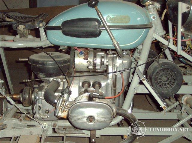

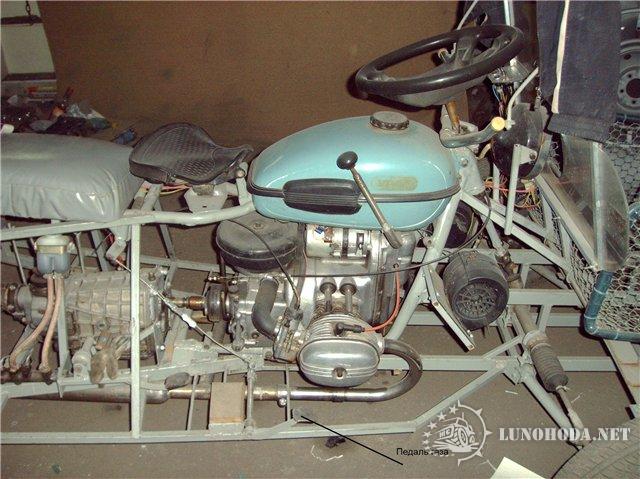

Собрал что-то на подобии этого два вопроса:
1 от чего рулевой
2 куда дел газульку и сцепление с электрикой

Рулевое (рейка) от оки наконечники ВАЗ классика вал рулевой и карданчик от Нивы. Сейчас переделали :сцепление и газ ножное а скоростя переключаются рукой как на авто, стало намного удобнее. На днях сброшу фотки.

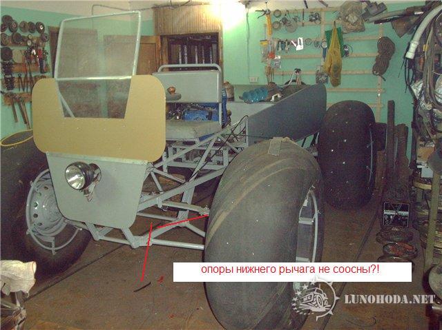

Вот что есть из фоток
Изображение[/b]
Мы уже закончили третий легкий пневмоход, если кому интересно откроем новую тему.Вот фото.

Vasilii, что-то не понятно, как сама система рычага переключения передач устроена.Растолкуй

Вызывает беспокойство нижний рычаг. Опоры имеют оси качания сходящиеся под углом. В верхнем положении соединение работает на излом и живо лишь потому, что там есть сайлент блоки.

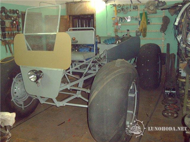

Изучил конструкцию по имеющимся фоткам - мне понравилось, можно доработать конечно кое что по мелочи в части исполнения элементов рамы и дизайна, а сама по себе концепция именно этого караката 4х2 неплоха.
И как пожелание - можно сделать раму на сплошных балках, т.е. не приваривать к раме Урала переднюю и заднюю часть, а на сплошные балки, сверху накладывть мотораму, крепить за места крепления двигателя к ушкам на раме. Я так сделал на последней трешке, получилось дешево и сердито, а главное не пришлось искать паралельности и перпендикулярности, сваривать части с учетом поводки сварного шва.
