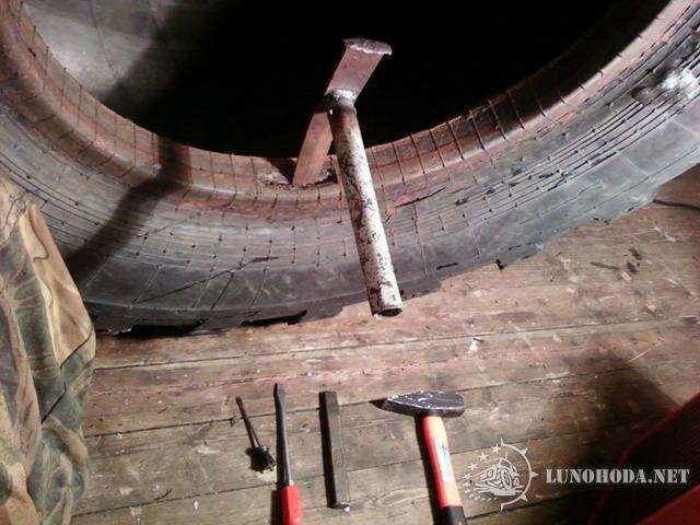

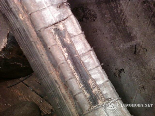

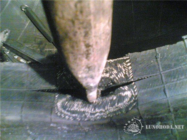

тяпальщик писал(а):
Николай Васильевич писал(а):Ты не попал точно.
А как угадать точно?
Зарезаться шире и (аккуратно) глубже:
сначала отвертками разной толщины, потом тупой стамеской:
сделать за день простой циркуль:
подрезая по резине пока расходиться само, если режешь и слои не расходятся надо остановиться и взяться за лебедку, иначе риск зацепиться за нитки:
Перед тем как активно отдохнуть надо активно поработать.

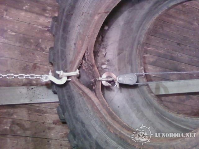

Alex-R
Там должен быть резиновый клин?
Тянул лебёдкой,расходится само даже посадочное разорвало
(не успел подрезать)

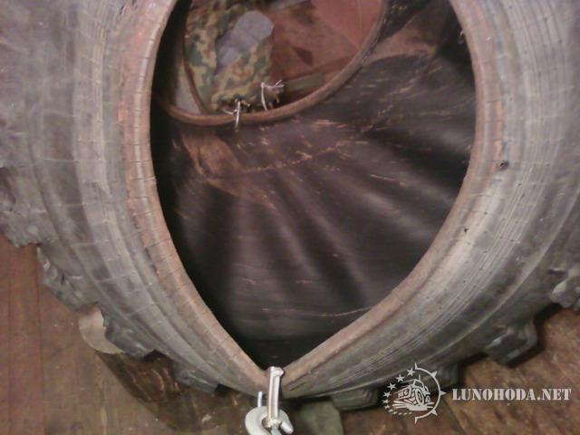

Alex-R
Последнее фото. Это с одного захвата так расслаивает? :shock:

Должен быть клин, но он не такой уж большой, на моем первом фото я его уже весь вырезал до ниток, и немного прорезал резину вглубь между слоев. Сначала тоже пробовал сразу запустить скобы, нифига не попасть, решают все миллиметры. На последнем фото это уже когда по кругу прошелся :) . На кразовское колесо я делал 7-8 дырок под скобы, но скобы все не ставил, переставлял, на одну сторону мне хватало 2 штук, так они не мешают руке когда подрезаешь. За один раз разрывал на 12-14 рисок которые на посадочном. Самое главное попасть в клин, ВэДэшка хорошо помогает вбить большую стамеску и войти циркулю, если сразу попасть, то со второй скобы резина сама будет расходиться.
