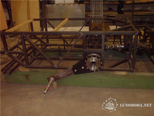

Задняя секция
Передняя

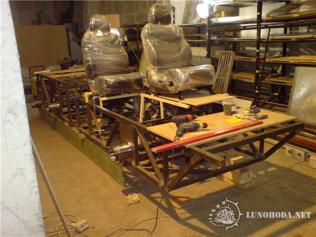

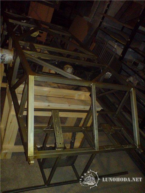

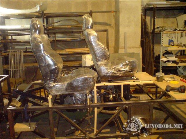

Aлексей
Сообщения: 1334
Откуда: МУРМАНСК
Сообщение Aлексей »
Общий вид
Алексей http://kolamap.ru/

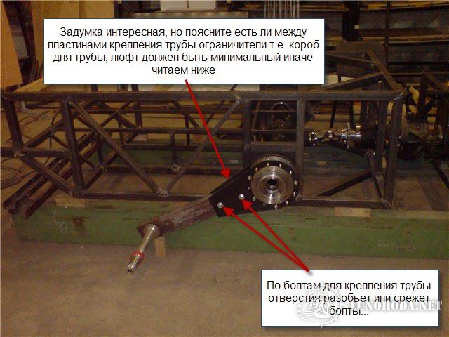

По поводу конструкции
Если правильно понял, смысл в постановке затем колес разного размера ? В зависимости от условий эксплуатации ?

Puika
Подметил верно! Это ВРЕМЕННЫЙ крепеж. После проверки врезки ролика в колесо , между основных пластин будут вставлены и обварены дублеры (получится, как ты говоришь-короб), а так же раскосы из профильной трубы , меджу балансиром и полуосью колеса.

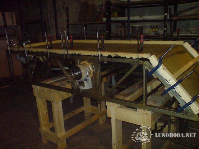

Загрунтовал рамы
Сейчас будем клеить днище , на полиуретановый герметик ...
Все - готово.

Ещё по поводу температурного диапазона эксплуатации герметика при - 40 не будет лопатся?
Последний раз редактировалось Puika 18 мар 2011, 20:03, всего редактировалось 1 раз.
Aлексей
1. Из чего обшивка лодок???
2. Она только на полиуретане будет держаться???

Puika
Клеил на этот герметик:
TEROSTAT-92
Технический паспорт
Состояние на 5 01 2000
Эластичный  окрашиваемый  однокомпонентный клей- герметик
Основа: Полиуретан
Характеристика
Terostat-92 является однокомпонентным пастообразным клеем- герметиком на основе полиуретана  который под воздействием влажности воздуха отверждается в резино- эластичный материал Время образования поверхностной пленки и время отверждения зависят от влажности воздуха и температурыВремя полимеризации зависят также и от глубины шва Путем повышения температуры и влажности воздуха это время может быть сокращено; низкие температуры  а также малая влажность воздуха напротив имеют замедляющее действие

Aлексей
Сообщения: 1334
Откуда: МУРМАНСК
Сообщение Aлексей »
Белый Дом писал(а):1. Из чего обшивка лодок???
Днище Д16АТ - 3мм, т.к. у нас камни да скальник.
Белый Дом писал(а):2. Она только на полиуретане будет держаться???
+ нерж заклепки, вытяжные.
Белый Дом писал(а):
3. Подкачка колёс будет???
Обязательно, на роликовом приводе это делается легко.
Полуось полая ,в нее через резиновый шланг подается воздух, со стороны балансира она заварена, с другого торца ступица уаз с штатным сальником, делается крышка ступицы с резьбой под обычный шаровый Н2О кран , с него кусок шланга к нипелю колеса. Т.К. давление воздуха максимум 0,5 (перегон по асфальту) штатный сальник ступицы УАЗ давление легко держит (по некоторым данным до 2-х кг)
