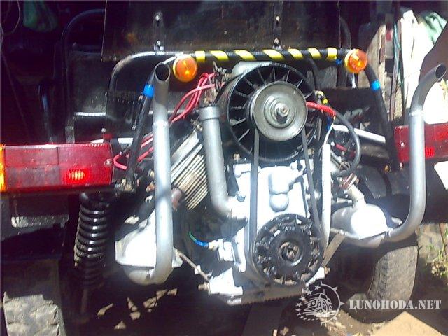

Изображение А это задний кардан. Он от жигулей (укороченный).

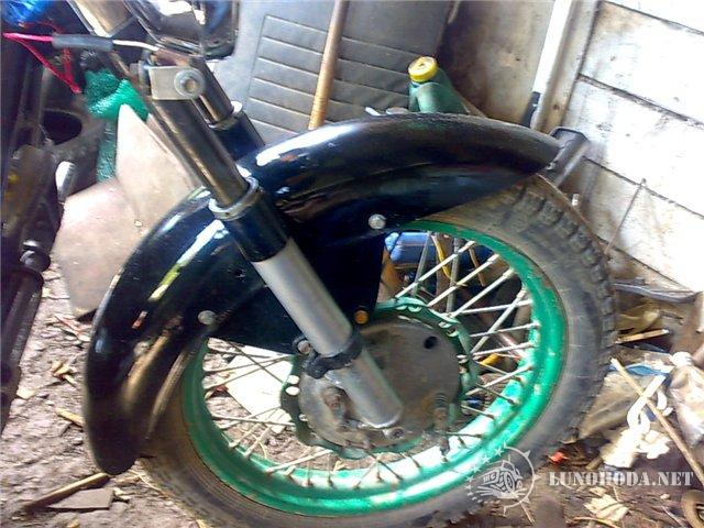

Дмитрий22
Соберите переднюю вилку как на снегоходе "патруль", тоже сделан из "урала", по моему на сайте "пневмоходы.ru", там очень хорошая проработка вопроса. А более конкретный совет - делайте впереди два колеса, почувствуете разницу!

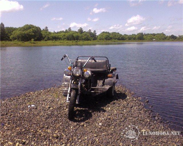

3 колеса сделать на много проще. А как мне кажется, если 4 колеса, то и привод должен быть полным. Чтото подобное буду строить, когда закончу с этим.
А этот я построил когда ещё учился в 10-м классе просто для выпендрёжа. Думаю поставить на него большие колса, хотя на него нет абсолютно никаких доков.
