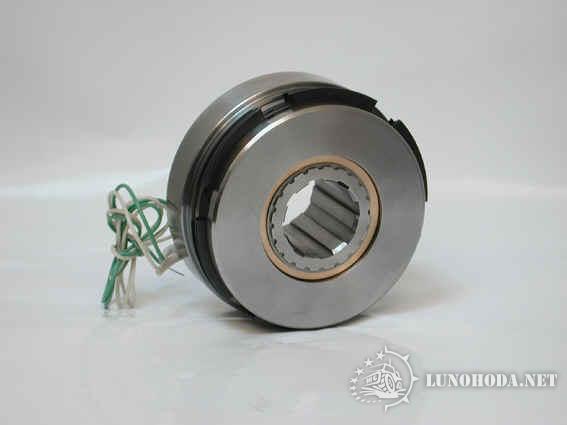

кто может подсказать какую муфту использовать для плавного включения лебедки? искать что-то типа электро включения кондиционера от иномарок? или есть какая-то запчасть от авто? про вом мтз я помню, но пока нет возможности найти и посмотреть эту штуку...

может от тракторного пускача?romanvl писал(а):кто может подсказать какую муфту использовать для плавного включения лебедки?
shum d писал(а): http://www.zlatmufta.ru отечественный производитель, смотреть лучше муфту безконтактную http://www.zlatmufta.ru/em4.html, соединительная но не имеет подвижного электрического контакта, есть еще импортные производители.

спасибо, а примерный ценник на эти штуки? на сайте нет инфо..
вроде нашел, цена за электромуфту в пределах 4-5 тысяч... мне нравится. буду думать дальше. единственный момент - непонятно как настроить момент при котором будет происходить прокручивание дисков... ну что-то вроде предохранителя от заклинивания троса или барабана лебедки или в этом варианте муфта зацепляется намертво? в руках бы покрутить, а то по картинкам не понятно мне...

ИМХО у таких муфт два положения вкл и выкл.romanvl писал(а):единственный момент - непонятно как настроить момент при котором будет происходить прокручивание дисков
Если в замкнытом состоянии превысить номинальный момент муфты она будет буксовать, как долго фиг знает, в масле всё таки.
Выбирай по каталогу, по передаваемому моменту.

а что-то типа сцепления в авто - т.е. передаваемый момент зависит от поджатия диска сцепления (ну или пакета дисков каких фрикционных в зависимости от усилия на рычаг) только меньшего размера для установки в моторном отсеке - есть такое?
т.е. как у гарагашьяна - заклинило трос - муфта начала проскальзывать - натянул рычаг посильнее - момент увеличился - трос порвался...
