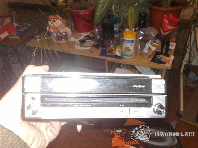

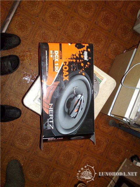

вот до чего доводят раздумья!!
купил себе в машину!!
