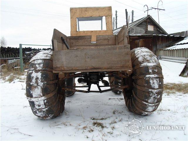

Первые проблемы с редуктором показали себя
забуровились с на бабае в сугроб. глубиной см-80 я стоял в кузовке:-буксанули, брат выжал сцепление, разгозовал движек и резко сцепление бросил-щелчек, и колеса встали
порвали вал который со шлицами, на который кардан одевается
до дома 30 км, на улице -32,доставили его с горем пополам, хотел предоставить фото отчет-фотоаппарат замерз
для себя сразу определил причину-НЕДОПРИВОД
ну и может малость мороз позоботился о прочности стали
