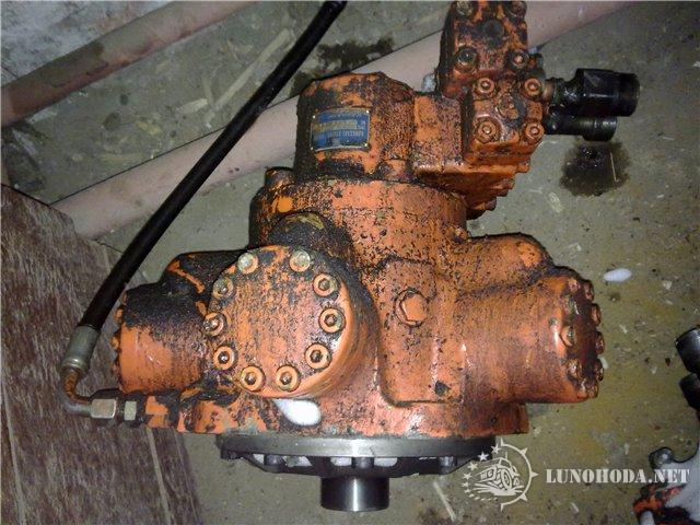

что это за гидромотор.
shum d
Модератор Справочного раздела
Сообщения: 3976
Откуда: Свердловская обл.
Сообщение shum d »
новичок писал(а):Дим привет что можешь сказать про этот агрегат
Лучше через форум, у меня сообщения в личке самому себе почему то приходят
Там ведь все написано.
Планетарно роторный гидромотор, еще их почему то называют вращателями.

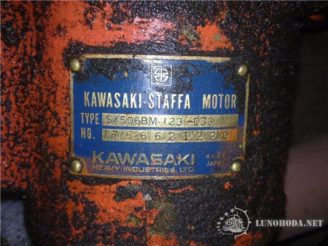

Дмитрий,здравствуйте. а с таким не встречались? этот поворотный радиально поршневой, стоял на экскаваторе КАТО. смущает то , что их там стояло два. не может быть, что они одностороннего вращения?? мне важно чот б они могли работать реверсивно. и интересно ваше мнение по поводу насоса, потянет ли два таких мотора нш-100? скорость требуется малая, накат никчему

судя по табличке в ссылке, sx505 bm-32 и sx 505 bm отличаются по обьему на 98 кубиков, а мне представляется , что это значительный обьем. так что по аналогии тут не поймешь , что эти моторы потребляют. и насос нш будет работать в максимальном давлении, что б обеспечить мотору номинальное. это проблема?? или просто скажется на КМ??

Ps, моторчики похоже реверсивные, если не дорого то взять стоить однозначно, но решать конечно тебе самому.
