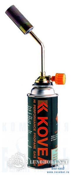

gudvin писал(а):80р балон и 100р горелка
у нас такая горелка по 70 на рынке, но закончились. но там температура пламени на много меньше, а балон 200 гр(400 мл) я за 67 рублей взял, но вот такую горелку буду брать, из неё переходник для заправки балонов сделаю.
Ustas_ писал(а):А так в хозяйстве не заменимая штука, у меня отечественная приблуда на 5 литровый балон, шланг, держатель в комплекте 5 горелок( средняя факел, как у ацителеновой горелки, (Сам. ходовая)большая ,
к 5 литровому у меня горелка есть, но с нормальным редуктором и шлангом, котелось чего нить малогабаритного и попроще.

Далее попробовал игрушку. впечатления такие:
1. Разгорается действительно нормуль, тепла рук при -10 гр воздуха хватает, чтобы балон не обмерзал, если оставить балон на улице, он заметно остывает и внутри падает давление, пальцами прожимается. но 2-3 минуты в руках и он нормальный твёрдый, так что ни что не мешает его запазухой 5 минут подержать перед использованием.

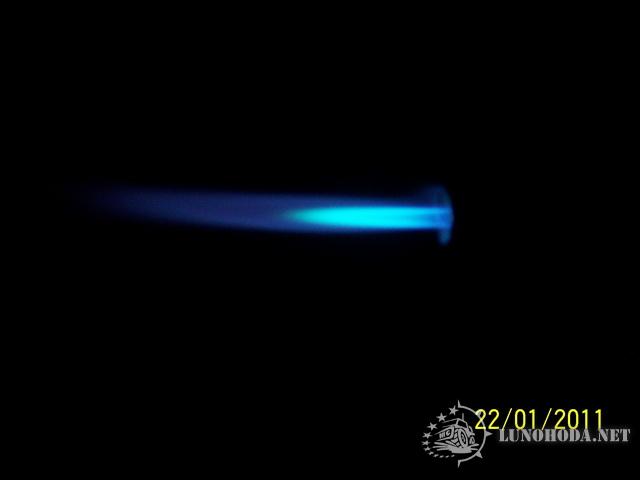

Короче вот фото
Первое фото факел при температуре около -10 примерно через 1 минуту работы
Он же, но когда рукой подогрел, давление буквально секунд за 10 поднялось на ощупь и по звуку, пламени давление поднялось
Вот так выглядит при освещении лампой 75 Вт и вспышке, если честно днём на фоне снега и ярком солнце вообще пламени не видел
Сопло двойное. скорее всего внутри подогревается перед загоранием газ, а наружное пламя служит для предотвращения остывания внутреннего Я пока толком не разобрался, но по качеству пламени простая пропановая горелка и рядом не стояла, она то у меня есть.
медная проволока диаметром около 1 мм расплавилась прямо на глазах. кусок тормозной трубки медной накалился до бела, но не потёк, трубка потолще вела себя спокойней, на старом радиаторе моментом припой расплавился, я всё думал. как проще его запаять.
всё сугубо субъективно, с радостью выслушаю коменты
ещё есть много вопросов по пайке с её использованием, думаю даже очень пригодится. +{m} +{m}
