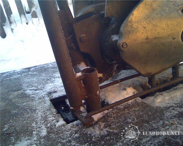

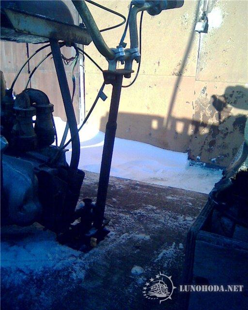

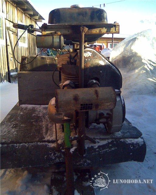

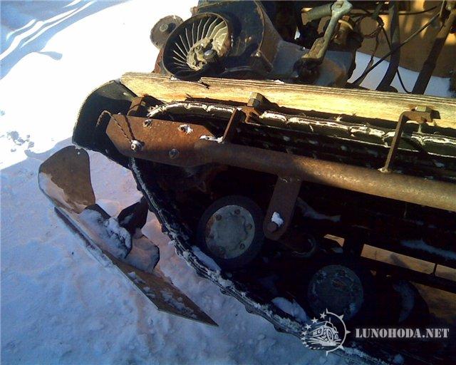

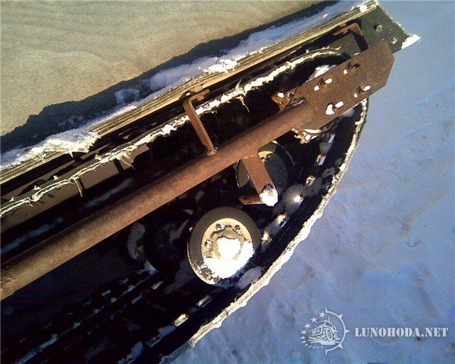

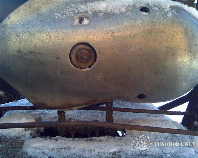

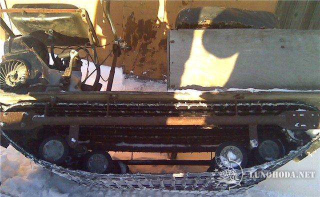

Этот дрынолёт изначально делался как буксировщик (мото собака). Но оказалось, что управлять такой собачкой при ширене гусянки 90 см очень тяжело. Пришлось добавить рулевую лыжу. Теперь кайф! Габариты увеличились не на много, в автомобильный прицеп входит свободно. Откатал без малого 300 км. Ведет себя прилично. Поломок не было. :-I)|

Супер!! загорелся идеей твоей!! Как считаеш От Тулы двигун потянет??? заднюю надо наверно тоже мудрить.

Туловский двигатель для двух гусиниц - слабый. А установка реверсного редуктора усложняет трансмиссию. В принципе задняя и не нужна. Аппарат настолько легкий, что развернуть его одному не состовляет труда.

по пушку как утюг, наверно, идёт? площади явно не хватает. удельное давление какое?

У меня стоит от Минска, когда-то был 10 сил, до 60 бегал когда был помоложе. Он уже 8 зим только на этом снежике трудится. Но у меня гусеница самодельная из планок, катится намного легче чем резиновые заводские. По пухляку идет отлично, ни какому Бурану и не снилось.

kazikandr2010 писал(а):по пушку как утюг, наверно, идёт? площади явно не хватает. удельное давление какое?
Даже по фото видно что он раза в 2 легче Бурана, при той же площади опоры.

По пухляку не утюжит. площади хватает вполне. Удельное давление не знаю, колея в пухляке примерно 5-7 см.
Двиг от Минска может работать только на палочнике, мало мощности. Мой дрынолет тоже идет свободно там где Буран садится.

у этого снежка развесовка хорошая, вот и не утюжит :beer:

а другие фото есть?как привод гусянки устроен?

если для гусеницы сделать хорошую подвеску, а катки заменить склизами, то проходимость в разы улучшится. это уже проверено
