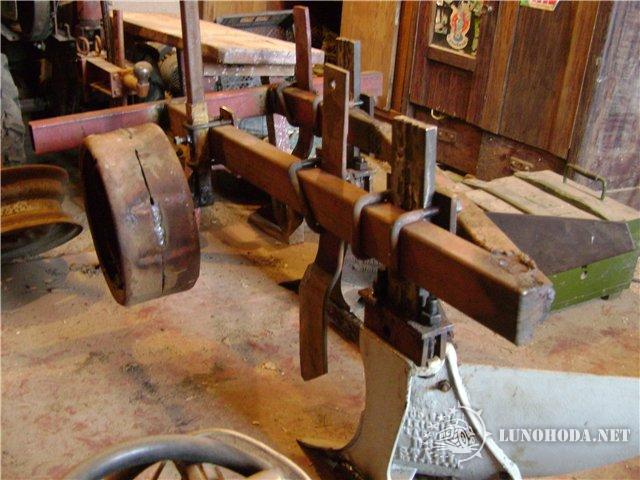

Рыбак Сергей писал(а):Юрий я так понял что ваши плуги будут стоять паралельно на продольных кронштейнах
да вот фото (но твоя идея лутше)

Рыбак Сергей писал(а):все до лета апарат на даче могу только чертеж при желании.
Дак давай чертежи до весни время есть переделаю (или ты запатентовал бесплатно не даеш?)
aleks 21
Сообщения: 39
Зарегистрирован: 14 ноя 2010, 12:05
Имя: +380506004678
Откуда: украина полтавская обл.
Сообщение aleks 21 »
yuriu писал(а): Дак давай чертежи до весни время есть переделаю
Может фото поможет.
Обычно если плуг настроен правильно то его нет смысла перестраивать под влажность почвы.Изображение[/img]

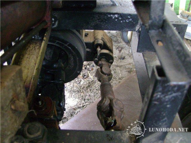

Судя по фото коробка и задний мост соединен кордоном не имеющим шлицевого соединения?

ПРОБКА писал(а):Изображение
Да без шлицевого соедин так как хотел сделать трактор поменьше а со шлицами мин 30сма так 15см чтоби хватило менять сцепл., не так как у МТЗ(все отцентровано и втулки меж (вилок сварены попарно для удобства при розборке если не свариш их будет гнуть а по кругу не розбереш)

yuriu писал(а):Да без шлицевого соедин так как хотел сделать трактор поменьше а со шлицами мин 30сма так 15см чтоби хватило
У знакомого при такой конструкции разбило подшипники хвостовика и вторичного вала, менял мост и КПП и дело не в центровке, а в том, что под нагрузкой гуляет и прилично, в пределах упругой деформации. [:})
спорить стобой не буду (у меня работает)а сосед твой гдето промахнулся, нагрузки нагрузками но точность центровки(кардана) обязательно (розбивает и на длинных карданах если брак в запчастях)
