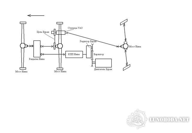

Мост тот после второй смены шестерен умер как класс, срезало зубья, правда он работал в схеме с бортовым поворотом, поэтому нес предельные нагрузки, схема с бортовым поворотом переросла в схему с задними управляемыми колесами.
Внутри моста все было просто-срезана задняя крышка и на место приваренными изнутри болтами (а не сквозными) был посажен еще один редуктор со срезанными стойками подшипников, дальше карданы на такойже задний нивовский мост (всего было три задних моста)

есть фотки срезанных шестерён?Petrovih писал(а):Мост тот после второй смены шестерен умер как класс,

Petrovih писал(а):Если найду то сделаю, порыться в гараже, гараж на даче, только вернулся с нее.
Срезало зубья большой шестерни, а куда ей деваться, она крутила два колеса плюс еще выходную шестерню с повышением
это её "гуляющая мощность" скушала, та самая которая и полуоси скручивает

Ей наверное достаточно просто дополнительной нагрузки в виде ещё одного моста-нахлебника, стоящего в продолжении...lunatik писал(а):это её "гуляющая мощность" скушала, та самая которая и полуоси скручивает
Petrovih
Кардан от РК нивы к среднему мосту усиленый? Нагрузка то на него(по крайней мере при заблокированном дифе в РК) двойная. А то бывает вот так
В зил-131, например, кардан от РК к среднему мосту мощнее(больше диаметр трубы и крестовины большего размера) чем к переднему и заднему...

Кардан стандартный-нивовский, не усиленный. И зачем его усиливать, проще положить рядом с муфтой, которая включает блокировку в раздатке и подумать, что крепче...
