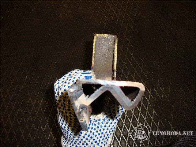

Если не трудно поделитесь опытом изготовления гусеницы. И еще писали, что испытана в горах Кавказа. Для каких целей изготавливалась техника и как далеко в горы поднимались ?

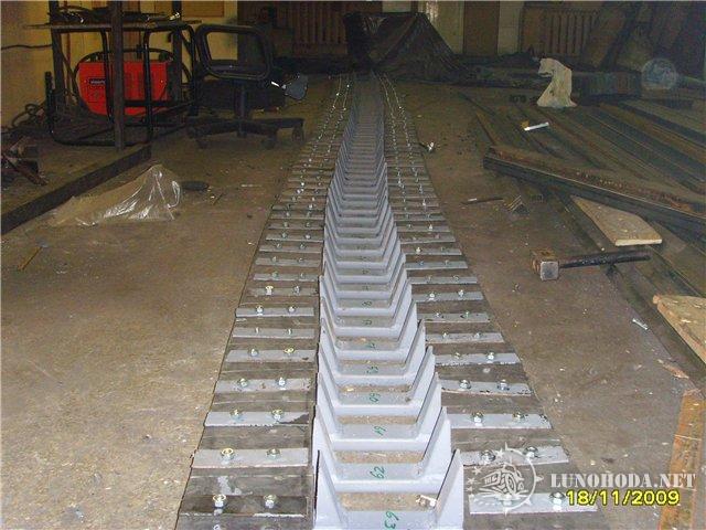

Итак по порядку
по поводу траков; новые траки буду другими а предидушие шасси были на вот таких траках.

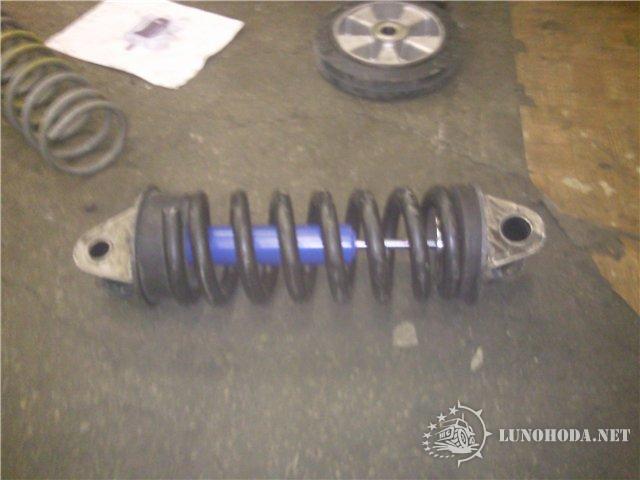

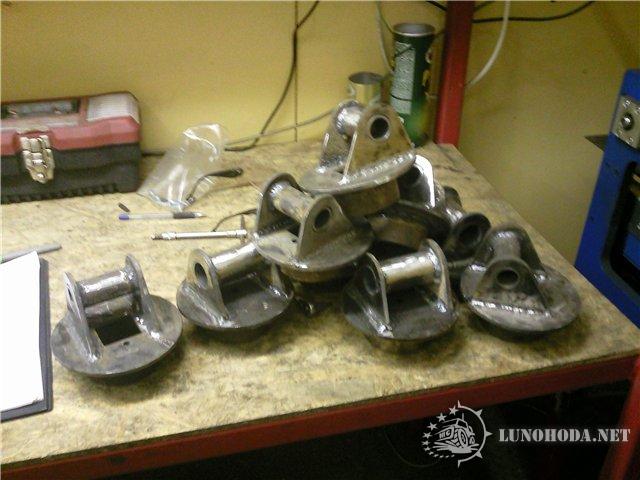

Сегодня были сделаны Чашки для соборки амморт. стоек.
выточены оси крепления колёсиков))

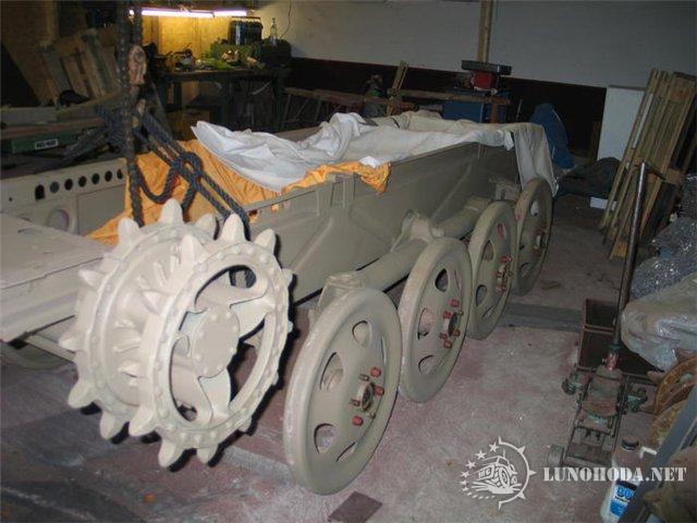

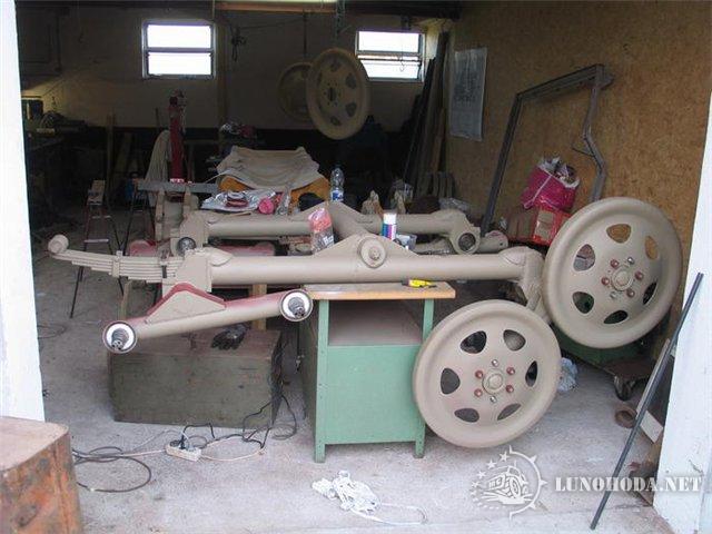

shum d писал(а):А что за техника, на самоделку не похоже, как будто реанимация чего то?
За основу взяли вот эту машину
точно не знаю но вроде самоделка

Красиво..сделано)) если самоделка) а если востановление то так себе))
shum d
Модератор Справочного раздела
Сообщения: 3976
Откуда: Свердловская обл.
Сообщение shum d »
sergej писал(а):За основу взяли вот эту машину
Не похоже. Причем совсем.

sergej
Сообщения: 1993
Откуда: Томская обл
Сообщение sergej »
Я когда читал понял они хотят повторить ходовку той машины, что на фото. Колеса и звездочки точно оригинальные остальное не знаю, но решение интересное. А рессоры предпологается к кузову крепить?
