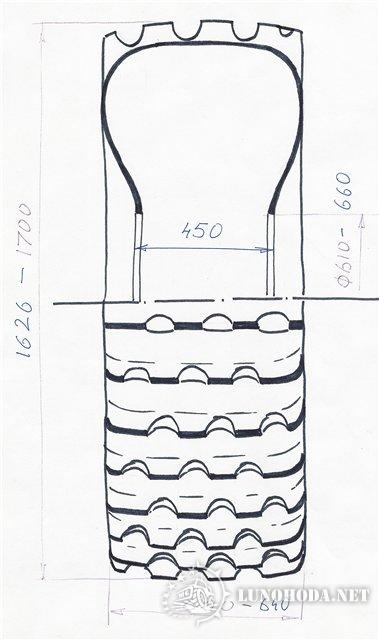

Алексей Гарагашьян писал(а):
Юрич писал(а):Алексей Гарагашьян писал(а): Поперечный высокий рисунок протектора хорош
Только ребра эти будут отламываться от оболочки, особенно на боковине. Деформации то не маленькие!

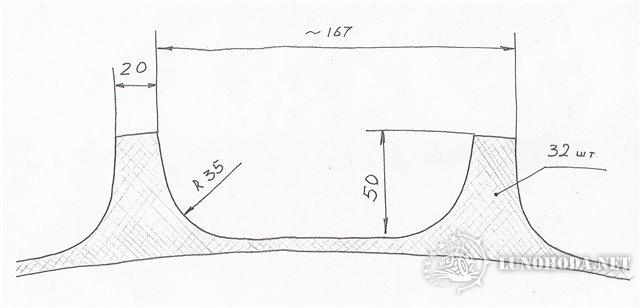

Поперечные гребни не должны заходить далеко на боковину. На боковине они должны сходить на нет, чтобы не было концентрации напряжений и лишней массы.
В сечении шина должна выглядеть, как обычное джиповское колесо полного профиля, а не как тор.
Гребни должны сопрягаться с каркасом большим радиусом, например, 35 мм. Они должны быть узкими, что позволит им при высоких нагрузках изгибаться, приспосабливаясь к жестким препятствиям. Отрыва элементов протектора быть не должно.

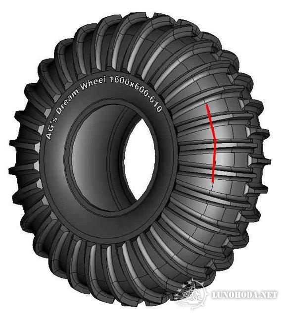

gudvin писал(а):Алексей Гарагашьян
Алексей Гарагашьян писал(а):Поперечные гребни на боковине должны сходить на нет
По кольцевую линию обозначенную красным ?
Можно сэкономить 1/3 или 1/4 массы шины ИМХО
Aлексей писал(а):Оптимально - по центру покрышки пустить сплошную реборду, она будет и началу поперечных не давать сильно ломатся , и по обычной дороге вибрации снизятся.

Это проект профессиональной "резины" предназначенной для вездехода обладающего высокими техническими характеристиками и способного преодолевать очень тяжелое бездорожье. Круг людей которые ставят перед собой такие задачи а затем решают их, очень мал. Отсюда и результат маркетинговых исследований. А "резина" понравилась очень.

of писал(а):вездехода обладающего высокими техническими характеристиками и способного преодолевать очень тяжелое бездорожье
Это ещё не факт, хотя с виду оно производит впечатление очень-очень.
Имхо, если 50-мм грунтозацепы не смогут зацепиться (т.е.погрузиться) за грунт, то и толку от их устрашающего размера и веса - будет "чуть"!
На твердом такая резина будет как корова на льду и шумная как трамвай по шпалам.
Очень сильно напоминает рабочее колесо роторного экскаватора, а мне хотелось бы что то поинтеллигентнее, позеленее, поэкологичнее. Да и чтобы одному, на крайняк, поднять можно было.
Растет размер шины не от вездеходности а от предельного давления внутри неё, т.е. от нагрузки, прочности оболочки и т.д. Поэтому у БелАЗов самые большенькие колесики! Их ещё никто не обдирал, не пробовал? :)))
