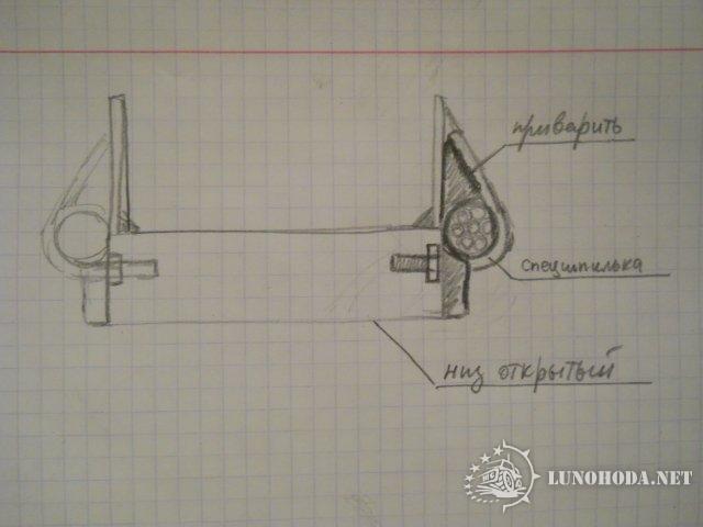

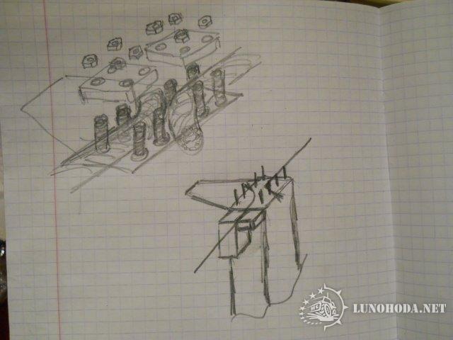

С замком все понятно. Я так и планировал сделать. Осталось два вопроса
1 как закрепить концы троса
Я решил закрепить конец троса, продев его в трубку и обварив трубку и трос с одного конца.
2 есть ли расстояние между траками, и закреплены они на тросе или нет.
А вот по поводу траков пока не знаю.

. Но если они "толкающие"(а я думаю, это так), то трос закреплён только в крайних замковых траках. Расстояния между ними нет. Гусеница должна быть натянута, но так, чтобы могла изгибаться по дуге(ведущего и ведомого колеса). Если она будет сильно прослаблена, то ведущая звезда соберёт перед собой кучку "вагонов", а свободная ветвь расползётся. Но расстояния между трубками троса остаются, для обеспечения изгиба троса в пределах упругой деформации. У тебя же упоры приварены. Они друг друга и будут толкать...
Фиг его знает. Для тросов применяется сталь от 35-й и дальше. Они считаются ограниченно-свариваемыми или несвариваемыми. Т.е. в месте сварки охрупчивается и при нагрузке отвалится, имхо. Думаю ,лучше вместо трубки на замочных траках, какой-нибудь болтовой зажим...conrod писал(а):"]Я решил закрепить конец троса, продев его в трубку и обварив трубку и трос с одного конца.
Инфы про такие гуси практически нетconrod писал(а):есть ли расстояние между траками, и закреплены они на тросе или нет
Между телами траков - да. Но с одной стороны каждого трака(у тебя на фото с обеих), у них приварены упоры из профильной трубы.conrod писал(а):Кроме того я успел заметить, что у них между траками есть расстояние.
Вот теперь мне понятен этот момент. А то я уже все глаза проглядел...conrod писал(а):У них в середине пары катков сделаны направляющие из стальных пластин, между которыми и находятся выступы на гусенице
Да, согласен. Будут лохматиться на краю трака в месте изгиба(один и тот-же участок троса) и быстро сломаются...conrod писал(а):quot;conrod"]Т.е. они должны быть жестко закреплены на тросе. Но мне кажется при таком решении трос должен быстро ломаться.

Konservator спасибо огромное за ссылку, долго искал в и-нете, но так и не смог найти вариантов заделки концов троса. Потому и решил обварить.
-----------В практике мелкого судостроения все более широкое применение находят различные патентованные способы заделки концов тросов, заимствованные из авиационной промышленности. При небольшом диаметре троса его конец запрессовывают в концевую металлическую втулку с цилиндрическим отверстием. В процессе запрессовки металл втулки плотно заполняет спиральные канавки между проволоками троса и препятствует выдергиванию последнего под нагрузкой. В простейшем виде такая заделка осуществляется запрессовкой стального шарика (рис. 4, а). Прочность такой заделки на отрыв составляет 60—80% разрывной нагрузки троса.

Вот, только можно ли использовать что-нибудь вместо цинка. Я его нигде не встречал.

Сейчас тросы в основном крепят такими штуками. Принцип тот-же.conrod писал(а):И мне данный способ не кажется надежным.
http://igips.ru/upload/09329.jpg

Не слишком ли большое сечение? Если траки толкающие ,то большой прочности на разрыв не требуется. При таком сечении тебе придётся брать мягкий трос , а онconrod писал(а):Диаметр троса 12мм
Трос 6X37+1 ос — очень гибкий, легко сплеснивается. Проволоки, составляющие его пряди, имеют малый диаметр, поэтому трос такой конструкции выпускается начиная с диаметра 5,5 мм. Трос сильно вытягивается и применяется в тех случаях, когда необходимо применить шкив малого диаметра. (С)
А в сочетании с крупнозвенными траками и небольшим диаметром крайних катков(они в твоей конструкции ходовки образуют обводы гусеницы) ты получишь большие деформации троса, возможно выходящие за пределы упругих деформаций. Тем более ,что из-за тонкости прядей, такой трос быстро "лохматится". И это при том ,что даже 6мм-ый трос 6х19+1ос держит нагрузку на разрыв почти две тонны...
Всё это ,конечно, чисто моё имхо, но не хотелось бы, чтобы из-за явно конструктивных просчётов была бы угроблена сама идея...

Я взял трос 6X19 + 1 ос. 12мм, думаю в самый раз. Я уже писал, что стал переделывать гусеницу, потому что старая на основе транспортерной ленты могла выворачиваться. Т.е. траки двигались относительно друг друга в плоскости перпендикулярной оси гусеничной ленты. По моей задумке более толстый трос - соответственно жесткий трос, не даст свободно перемещаться тракам в этой плоскости. Идею мне придется воплотить в жизнь по-любому, даже если что-то не получится с первого раза. Отступать некуда уже сварены все 88 промежуточных трака. Осталось разобраться с заделкой концов троса и можно собирать, и испытывать гусеницу. Больше всего мне нравится вариант заделки с цинком. Можно распустить трубку вдоль оси, разогнуть ее, приварить треугольники с двух сторон, т.е. сделать как бы плоскую воронку. Общей толщиной 17мм (у меня трубки наружнего диаметра 17мм), и заплавить в ней трос. На данный момент только одна проблемма не могу найти чистый цинк в Москве. Может кто-нибудь знает где в Москве можно купить 1-2кг цинка в розницу
