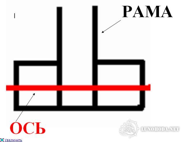

Подскажите пожалуйста. Как лучше прикрепить ось заднего моста к раме

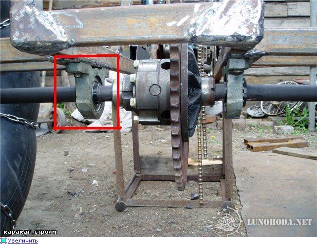

самый интересный вариант, который я видел - в торец маятника были вварены нижние части шатунов маз, в которых вращались эксцентриковые подшипниковые опоры (а-ля хонда вфр). самый технологичный способ - промышленные подшипниковые опоры, самоустанавливающиеся, думаю, у вас купить не проблема.

Я был в магазине сельхоз техники. сказали что у них такого нету. вот думаю как ещё можно сделать.

Заказать токарю, получится примерно так:

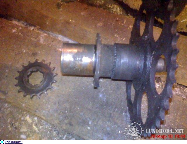

я хочу на такие сделать. где бы их найти %)
dimas3571
Сообщения: 93
Зарегистрирован: 18 окт 2010, 20:56
Откуда: Ярославль
Сообщение dimas3571 »
У него сделано на прямую без редуктора.

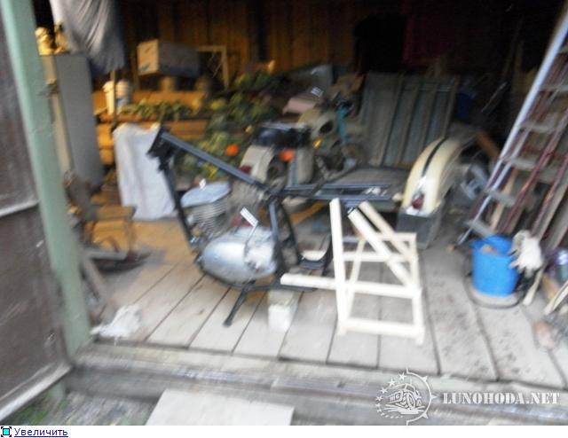

Хочу сделать где-то так.

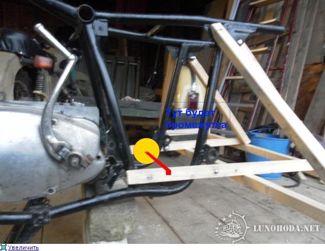

Промежутка будет такая:
dimas3571
Сообщения: 93
Откуда: Ярославль
Пока что из дерева. Смотрел как получиться. Так как варить не умею и аппарата нету. Буду заказывать по размерам.
