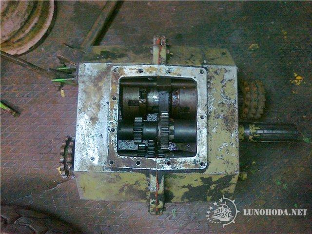

Изначально хотел вот эту коробку примостырить от немецкого комбаина 3 передачи 1*1,1*2,1*4 и реверс не требующий сцепления!
Тимур
Сообщения: 5229
Сообщение Тимур »
Дмитрий 35 писал(а):и реверс не требующий сцепления!
эт как? на том комбайне разве не гидропривод?

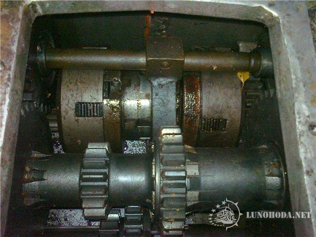

Тимур писал(а):на том комбайне разве не гидропривод?
Смотри там на фотке вроде два сцепления стоят на валу, скорее всего ими реверс и организован
Дмитрий 35
Сообщения: 70
Зарегистрирован: 15 окт 2009, 22:36
Откуда: Череповец
Сообщение Дмитрий 35 »
Саня писал(а):Смотри там на фотке вроде два сцепления стоят на валу, скорее всего ими реверс и организован
Совершенно верно! Реверс переключаешь не отключая двиг. от трансмиссии и никаких рывков! :roll:
