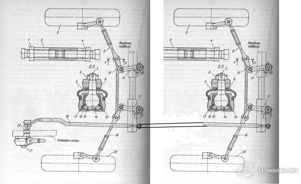

Не проще поставить два ГУРа и соединить их одним валом.

shum d писал(а):Не проще поставить два ГУРа и соединить их одним валом.
...Без сомнений -проще :roll: ...только вот зачем...
Я только хотел нарисовать :)
Если две рейки с ориентировать входными валами к друг - другу и соединить валом.
Крутить например через угловой редуктор 1:1 .

gudvin писал(а):Крутить например через угловой редуктор 1:1 .
Лучше 1 к 2.

shum d писал(а):Лучше 1 к 2.
6-8 оборотов руля 8P если только ради безопастности себя и окружающих :)))

gudvin писал(а):Если две рейки с ориентировать входными валами к друг - другу и соединить валом.
Пока это основной план. Маленький угловой редуктор можно использовать, например, от одного из транспортёров комбайна ККУ-2А (я колхозник бывший в прямом смысле слова, отсюда такая тяга к сельхозагрегатам - других не знаю :) )

gudvin писал(а):6-8 оборотов руля если только ради безопастности себя и окружающих
Это дело конечно личное как и почему, только мне кажется что управление станет резковатым а крайние положения руля редкими.

Или так.
Общая тяга соединит оба маятника, только наконечников рулевых много получится.
Asterix писал(а):Маленький угловой редуктор можно использовать, например, от одного из транспортёров комбайна ККУ-2А
Или транспортёров фольсвагена :wink:

gudvin писал(а):Или так.
:stop: ...Немного не так как на картинке.....рулевые сошки должны смотреть во внутрь транспортного средства или на ружу(т.е. в зеркальном отображении) с соблюдением нужных углов...
..Схему можно упростить,т.е. уйти от стандартной трапеции с множеством элементов, ..сделать например как у МАНГУСТА... [:})
