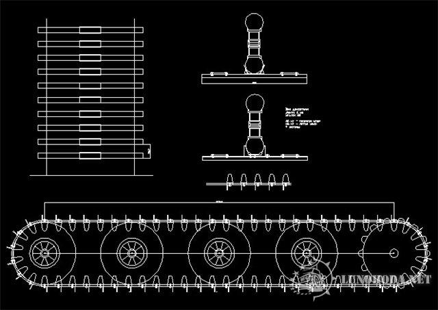

Ура вставилось фото. Мне не нужен "радикал" - есть свой домен на Агаве :P

Для подобных условий может подойти шнекоход.
Меньше лазишь дольше ходит!

lunatik писал(а):А можно вопрос, зачем собственно туда нужно? Покатушки???
Ну кому, как :) Мне так покатушки. Что еще - можно навесить оборудование и лыжню делать в лесу, можно просто на охоту рыбалку ездить, там где леса нет или редкий. Да мало ли.
Как вы считаете, обязательно механическую трансмиссию делать? может кто гидравлику пробовал. Сейчас вроде компактные моторы есть?

Iglss писал(а):Сухая масса 130 кг,
:shock: :shock: :shock: нереально.... если это не титан и углепластик...

Откуда: Екатеринбург
Сообщение Iglss »
Шнекоход совсем не универсальным будет, летом шнекам сразу каюк. А зимой вполне даже может пойти, и плавать может. Но с мат. базой может быть проблема.

Сообщение Asterix »
Iglss
Судя по требованиям вы оптимист. :wink:
Любой нестандартный вездеход (а 130-ти килограмовый Ратрак - это вообще фантастика) требует большого бюджета. Иначе бы все давно уже ездили на дешёвых мегавезеходах по 2-х и более метровому снегу, и проблема снабжения Сибири в зимний период была бы решена.
По поводу реальных конструкций. Предложенные выше санки Неждановского действительно неплохой вариант. В своё время этот мужик гусянки делал из берёзовых брусков, а лыжу из фанеры и ехало это всё неплохо - куда уж бюджетнее?
На форуме снегоходчиков таких конструкций довольно много, советую почитать.

Iglss
А почему вы выбрали схему трактора? На одного человека мне кажется было бы логично рассмотреть традиционный снегоход, но с увеличенной гуской. Это было бы легче по весу и проще в изготовлении.

dil писал(а):Iglss
Это было бы неплохо, только в предложенном варианте площадь опоры 2,6 м.кв. Если сделать такую гуску у снегохода, он перестанет поворачивать.
По весу, да непросто получить, но можно попробовать, если пожертвовать ресурсом гусеницы. Скажем ленты + уголок д16.

Вес движителя:
