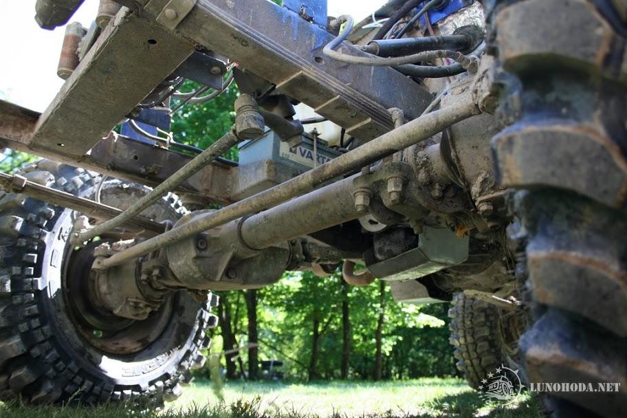

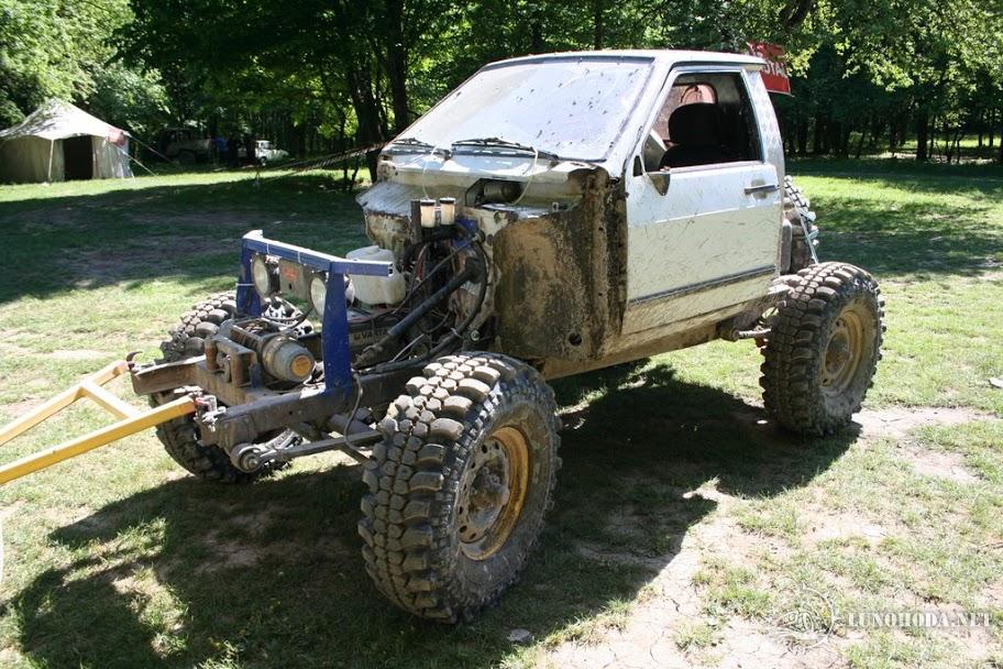

Владимир Дмитриевич, можешь абсолютно не переживать за смещение. Ставь агрегат 21083 так чтобы передний кардан был без смещения, при этом задний будет идти с небольшим смещением. Кстати именно так он и идет на обычном уазе. Вот я делал машину с агрегатом 21083 размещенным по центру и военными мостами уаза. Ничего с мостами не делал, редуктора никуда не смещал, работало все без проблем, карданы стояли обычные уазовские. Вот фото немного:
