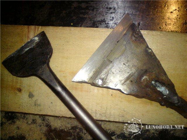

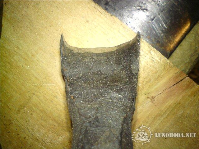

Фото моего перфа
Долото,было с ограничителем глубины,но срезал их.
Ширина мм 30, глубина 13-15мм.
Прямые ножи для срезания налысоТолько идеально острые ножи режут резину!!! Я довожу надфилем с алмазным напылением.

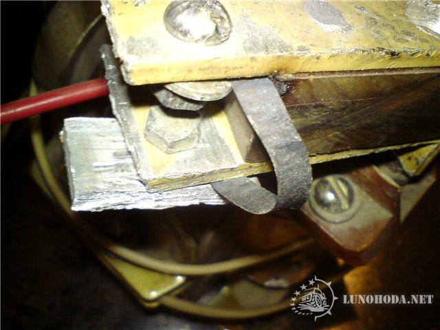

Votasum писал(а):Покажи аппарат.
Мне не нравится скорость обработки,поэтому аппарат не использую.

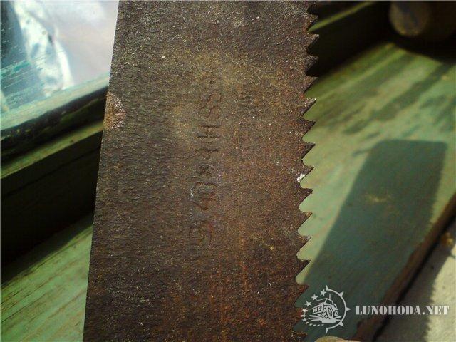

Быстрорежущая сталь от пилы которой пилят стальные болванки- нагреваешь трансом и гнешь как хочешь.

Фото заготовки из быстрорежущей стали,но повторюсь мне не нравится возможности машинки-выжигалки сто часов придется срезать сто килограмм и то вопрос срежется ли.
Может кто и доведет это дело до ума .
И резина на шинах бриджстоуна совсем не такая как на кразе...

polyostrov2008 писал(а):Какой максимально можно сделать по высоте протектор, не доходя на беговой до корда.
Не более 15 мм. И то в идеале.
Одна канавка легко проходится за один раз . Сам процесс около 5 -10 секунд.( это перфом, не выжигалкой)
