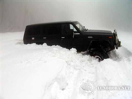

Иванович
Сообщения: 551
Зарегистрирован: 24 сен 2009, 11:56
Имя: 8(928)2553970
Откуда: Краснодар
Сообщение Иванович »
....даже в младенческом возрасте метровый снег проблемой не был.....:)
Саня
ЗАБАНЕН
Сообщения: 5086
Сообщение Саня »
Ну так он в нём похоже на брюхо и сел :wink: :oops: :oops: :oops:
