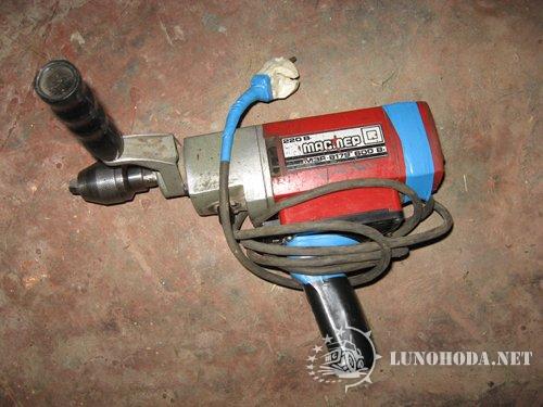

Ручная электродрель "Мастер", производства Минского завода "Белвар" (бывший им. Ленина). Выпускалась в прошлом веке. Сейчас модернизирована.
Инструмент надежный, но был и большой минус - отсутствие электронного регулятора оборотов. Позже его добавили, но в 1993 году - не было...
Электродрель разбили
Отбили ручки
Для того чтобы раскрутить
инструмент, понадобился
шестигранник
Табличка плохо получилась.
Допишу вручную - мощность
движка - 600 ВТ. Его ставили
на миксеры, а позже конструкторы
завода приспособили его на дрель.
Редуктор выдает 800 и 2700 оборотов
на ведущем валу
Заменил проводку, заново
припаял оторванный
резистор и кнопку, приобрел
на рынке подходящую
ручку у тех, кто старьем торгует.
И вот: работает.
Инструмент старый и не самый удобный. У него огромные обороты, может вырвать из рук. Но, он пережил несколько более новых дрелей и послужит еще. Не люблю выбрасывать хорошие вещи.
