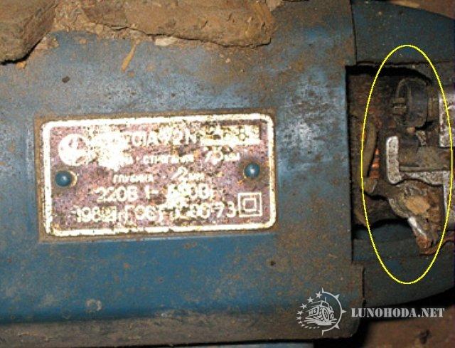

Если на шильдике написано 3х220в, то работать от сети 220 вольт он не можетю. Нужен преобразователь. Если он всеже работает, это означает что в конструкцию сего девайса внесены измеения - перемотан. Извините.Lloyd писал(а):Им работали почти тридцать лет. Могу в динамике заснять. Никаких дополнительных ящиков нету. Устройство бытовое, куплено, хоть и по блату (тогда без плата только херовый топор приобрести можно было), но все же, в торговой сети (магазин).

Никаких проблем:-) В таком случае, изменения заводские. И умещаются в корпусе, который выложен на фото (дополнительных устройств нет). Поскольку, рубанок куплен в магазине, никогда не менял хозяина и без сбоев работал с момента первого включения в сеть. Где-то даже инструкция есть. Поищу.magellan писал(а):Если на шильдике написано 3х220в, то работать от сети 220 вольт он не может. Нужен преобразователь. Если он всеже работает, это означает что в конструкцию сего девайса внесены изменения - перемотан. Извините.
В следующие выходные постараюсь разобрать девайс и заснять внутренности. А вы не допускаете, что был стандартный вариант под 220 вольт? Это же логично!

Дык Ватт или Вольт ?Lloyd писал(а):Им работали почти тридцать лет. Могу в динамике заснять. Никаких дополнительных ящиков нету. Устройство бытовое, куплено, хоть и по блату (тогда без плата только херовый топор приобрести можно было), но все же, в торговой сети (магазин).lunatik писал(а):вообще-то транс это отдельный ящик.
На рубанке написанно 3х220? Его включали ?
Написано вроде так: 220 1-380 Вт.
Надпись 3х220 требует транса
