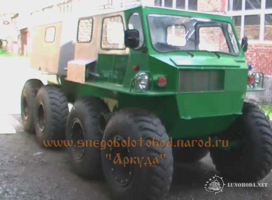

arcuda писал(а):(Сильно не обзывайте
На вид даже очень ничего, так сказать мини-Тром8
а если честно. боковины широко расходятся, клином. с одной стороны легче будет пробивать колею, с другой порвёт боковины, скоре всего, может не стоит так гнаться за шириной балона целиком, а ограничиться шириной протектора, уделки ему должно хватить наверное, :oops: всё таки 8х8.
[:}) Спасибо за мини-Тром 8
Что на это Алексей скажет.... :) ?
Возможно порвет боковины.Вероятность есть.Эти диски с такой шириной приходят в сборе с покрышками из Арктиктранс.Переделать конечно всегда можно....

arcuda писал(а):Эти диски с такой шириной приходят в сборе с покрышками из Арктиктранс.
Вам есть смысл связатся с Вологдой, тогда покрышки придут с дисками нужной вам ширины и вылета.
Был разговор,когда мы только собрались заказывать эти колеса.И что то они без особой охоты хотели делать диски под наши размеры.Какие они изготавливают такие нам и продали...Вот так вот...

arcuda писал(а):Первое фото
спереди :roll: :roll: :roll:
а с боку?
*** нельзя ***
Согласно опыту Тромов, водоизмещения хватает и так, боковину как-то жалко....
Надо наверное посчитать, сколько даёт расширение дисков прибавки объёма?

Промежуточный вариант СБХ-5 8х8 с колесами d1150...

arcuda
Какие габариты и клиренс - у этой машины ?

Последние фотки :roll:
Хоть стал на вездеход похож :)))
arcuda писал(а):Промежуточный вариант СБХ-5 8х8 с колесами d1150...
Судя по первой фотографии, узел перелома не очень могучий :oops:
Длина 5600
Ширина 2160
Высота 2560
Клиренс 770!!!
lunatik писал(а):Судя по первой фотографии, узел перелома не очень могучий :oops:
По этой фотографий судить нельзя.Вот с чем чем а с эти узлом проблем вообще не было.... :roll:
