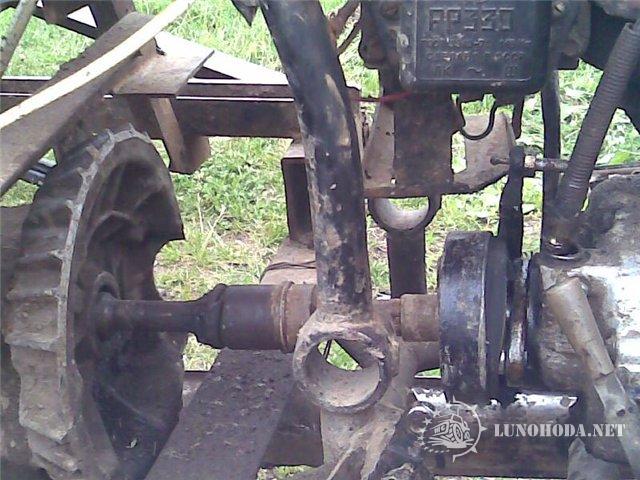

Юра 76
сфоткал своего моцика. зацени и посоветуй.

Юра 76
А вот он в полный рост...

Becks Я так думаю вал длинноват попробуй перед понижайкой (или у тебя там кпп) поставить крестовину чем ближе к подшипнику те лучше можешь и резинку выкинуть поставить крестовину кардан от рулевого ЗИЛ вполне хватит.Скорей всего вибрация, не точная центровка поставь крестовину разгрузишь резинку и будет нормально.

спасибо. попробую так сделать. а там дам знать.
