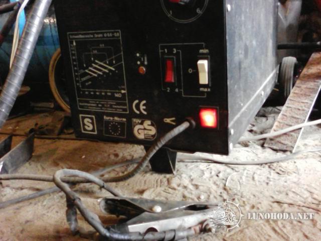

Сельский рационализатор, еще раз прошу Вас посмотреть схему включения п/автомата, или попросить ее выложить :twisted:
...Предистория. Все началось когда мой п/автомат не смог приварить при напруге 200В (тогда я не знал, что так мало напряжение). Переключение на более высокий ток дало отрицательный результат. Был параллельно подключен тестер. Итог : напруга садилась до 185вольт. :( Бредовая идея с автотрансформатором - помогла, когда напряжение доходило до 210-215В (тут предлогал http://lunohoda.net/forum/viewtopic.php ... &start=105)
Автотрансформатор остался и когда в гараже, вдруг понадобилось потолще металл варить - пригодился. Вот там из 240В он выдавал 265В, которые прикладывались к п/а для извлечения макс тока. Сколько и чего там было на концах первичной п/а - можно посчитать. Все работало, ничего не сгорело. :)
Подсмотрев электродный сварочник 380В и имея 380В в гараже - только тогда разобрал п/автомат, померял и ...переделал его.
Значит так, производители не делают разные трансформаторы всего с запасом 20% для 220 и 380, минимум 31%. Так как им не выгодно иметь ДВЕ линии по изготовлению одного устройства. Также, испугавшись

Вот результат: горизонтальный (на фото) от двух фаз 380В, вертикальный - в стандартном режиме от 220В:
Сам переделанный аппарат (добавлен один включатель):

Вован Я писал(а):Вот результат: горизонтальный (на фото) от двух фаз 380В, вертикальный - в стандартном режиме от 220В:
не выглядит аккуратным :oops:
Thor17
Сообщения: 1703
Откуда: Рязанская область
Сообщение Thor17 »
Вован Я, массу бы на человеческую переделать... ПА очень чувствителем в хреновому контакту в "массе". И сеченица не жалеть, квадратов 25-30 не меньше.

Thor17 писал(а):Вован Я, массу бы на человеческую переделать... ПА очень чувствителем в хреновому контакту в "массе". И сеченица не жалеть, квадратов 25-30 не меньше.
Это я заметил, что из-за хреновой массы - беда получается.
Такой зажим массы - самый "лучший" что был в продаже, родной с аппаратом - вообще конченый был. :oops:
А провод нужно будет менять на толще.....

Струбцына с заделаным в нее проводом намного лучше этой "самой лучшей" бельевой прищепки.

Thor17 писал(а):Струбцына с заделаным в нее проводом намного лучше этой "самой лучшей" бельевой прищепки.
Вопрос умным головам!
Хотел бы залить медный провод массы достаточного сечения, с помощью расплавленного свинца в латунный штекер.
Конфликта по хим. составу не возникнет?
(надоело подтягивать зажим)

Не возникнет.

lunatik писал(а):Конфликта по хим. составу не возникнет?
Нет никакого конфликта, можно и обычным припоем, греть меньше.

а оловом не проще? а у тебя свинца много?
