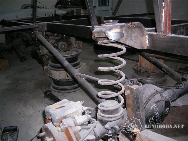

Я взял за прототип конструкцию вездехода Ветер, Евгения Тимофеева, подробно описан на страннике: http://www.strannik.flyboard.ru/topic54.html

Иван-777 сверху к центру моста идёт А образный рычаг из труб несучий основные боковые нагрузки, на острие буквы А стоит шаровый палец,могучая нижняя шаровая . снизу чулка максимально возле колёс по 1ой продольной реактивной тяги ,в этих тягах ОБЯЗАТЕЛЬНО должно быть по одному хитРому сайлентблоку который может проворачиваться при большом ходе на скрутку,можно сделать всё на мощных рулевых от грузовиков но тогда место крепления может лопаться,лучше чтобы с одной стороны был сайлент гасить удары. Думаю понятно описал ! :)

Витим
Покажи переднюю подвеску более наглядно
Витим
Сообщения: 326
Зарегистрирован: 06 апр 2009, 12:46
Откуда: Чита
Сообщение Витим »
рычаг самодельный из камазовской рулевой тяги+тойотовской задней реактивной (Карина, 170 кузов) Сайленты Ниссан-Терано (50 кузов, 60х50х12) Пружины Галант, 89, задние, крепления верхних опор пружин отковал из обрезка старой японской задней балки, приварив к ней родную галантовскую опору стойки, кронштейны верхних укосин -тоже из неё (Балка). Панара и Амо (Тойота-Ипсум 96-2000, ход 26 см) еще не ставил. Заднюю по похожей схеме соберу

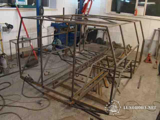

Витим Вчера и сегодня городил в гораже из подручных досок и брусков для визуального представления,набросал чертёжики,посчитал грубо каркас примерно выйдет в 150 кг. без двереи , рамок под стёкла , арок в салоне и верха моторного отсека. В выходные планирую начать помалому в метале городить.

В прошлую пятницу начал по тихой стройку, в эти выходные основное собрал и обварил.

Апгрэйдер1
Везет же людям когда есть такой метал а тут ржавую трубу хрен найдеш .Только я не пойму ты нафига раму вариш двойную железо девать некуда профиль этот и так бы выдержал конструкцию . Выше на фото конструкция не меньше твоей и профиль такой.

Иван - 777 писал(а):Апгрэйдер1
Иван-777 Мне показалось в один профиль слабо будет 30х60х2, может я привык к жипам по этому и кажется мне всё хилое :)

Апгрэйдер1
Братан ну я не знаю тогда взялбы раму от буханки и мудрить
не че ненадо.

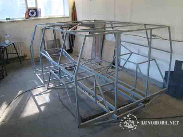

Продолжение:
Выкрасил жиденьким грунтом,вынесу на улицу пока не преобрету батоны и недастающие жАлезяки :) . ЛунатикЧёт молчит по Трэколам и За диски Вологда тож тишина. Диски похоже буду Трэколовские заказывать,сегодня должны ответ прислать.
А рама в любом варианте тежелей выйдет,если ток с неё спилить половину,я уже примерялся перед постройкой.
