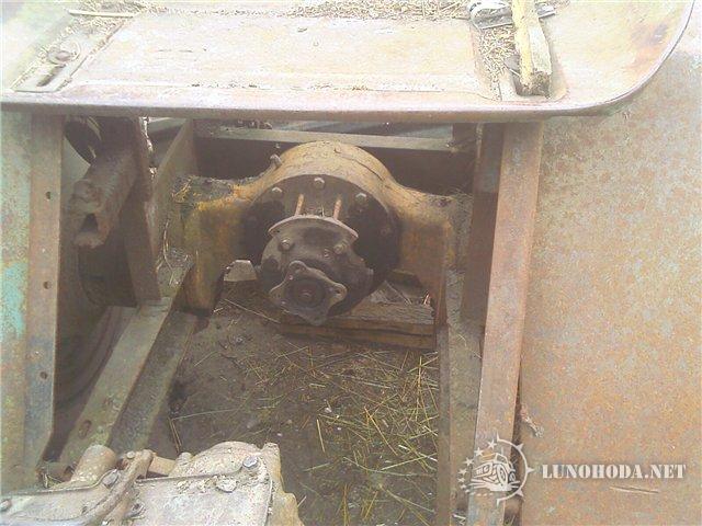

Работал на разных больших заводах, и в портах. Везде карами называли электрические самоходные машины, а где есть ДВС называли просто погрузчиками. Мне по барабану как хто чё называет, мост задний у меня - это передний с болгарского дизельного трёхцилиндрового погрузчика, на нём ещё имеются бортовые и кардан можно подвести с любой стороны хош сзаду хош спереду, а хош можеш и ещё один мост как на камазе вкрячить.

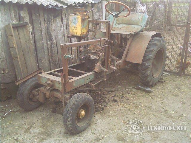

Вот что имею в разобраном виде.

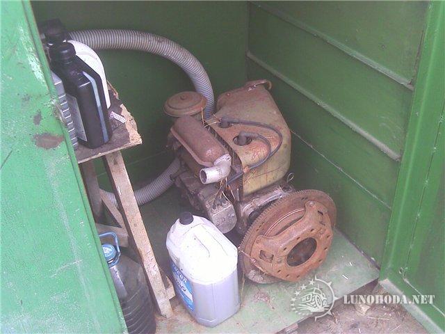

Цезарь,покажи как маховик к двигателю УД-2 приделан.Зарание спасибо

малый писал(а):Цезарь,покажи как маховик к двигателю УД-2 приделан.Зарание спасибо
Показать то я покажу, но нахрена оно тебе надо?
Это очень плохая задумка, плохой разгон трактора, долгая его остановка, невозможно отрегулировать правильно работу двигателя из за двух маховиков. В общем никому так делать не советую, 2 маховика на одном моторе это ПЛОХО.
Есть асфальтоукладочные катки, там УД-2 вроде со сцеплением и коробкой. А вообще этот двигун предназначен для работы на одних оборотах ТОЛЬКО ДЛЯ СТАЦИОНАРНОГО ПРИМЕНЕНИЯ из за того что у него маслоприёмник расположен очень высоко, система впускного коллектора убогая, на малых оборотах плохая работа системы смазки, расход 4лчас, и при таком объёме всего 8л.с. Это не двигатель, это пожиратель топлива и нервов.
