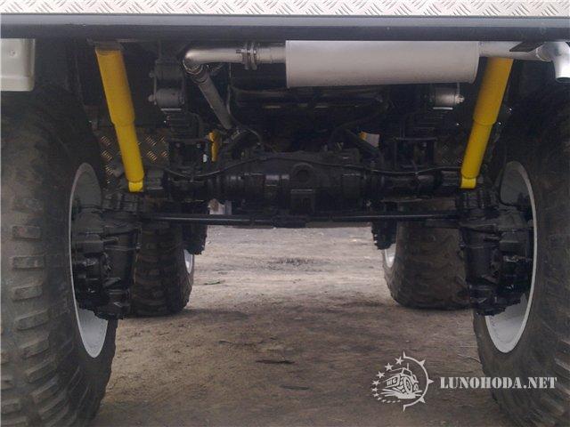

Вид с низу:

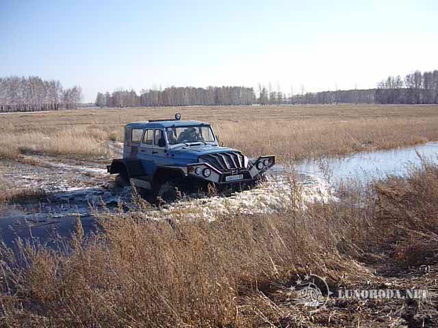

Здравствуйте и процветайте Господа форумчане,не ожидал такого резонанса по поваду нашего Викинга-3, для справки Викинг-2(хаммер) кто помнит сейчас в Алдане(Якутия) ушёл своим ходом из Омска 5200 км за 10 дней без единой поломки!!! Викинг-3 сейчас на обкаточных испытаниях, проводится текущий обгрейт. Вес болотохода 2800кг, максимальная скорость 70кмч, минимальная при 1500 обмин. 1.7кмч, поменяли передний кардан на газелевский Уазкин скрутило когда лазили по бетонным блокам (проверка на диагональное вывешивание) в общем аппарат получился такой.(Что можно сделать из соломотряса УАЗ)

Гвоздев Сергей, dfhdjh, господа видео бы побольше - очень хочется в динамике посмотреть как подвеска с такими мостами работает (в частности по диагоналке :wink: ) и комментов к видео желательно: какое давление в колесах, какая передача использовалась, обороты ДВС - всё это очень любопытно и главное познавательно...

Извините. что ворчу но видео не впечатляет. Почему не показали. как выехал с канавы, а по мерзлому полю и простой УАЗик пройдет без проблем,незачем городить такие колеса. ИМХО.
