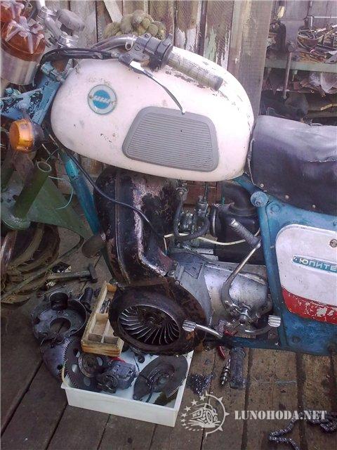

Вот по каробке: http://moto-planeta.ru/motoizh/dvigatel ... monta.html Вчера после подгонки 1й3йшестерни с 1шестерней я собрал результат положительный завёл прокатился,1есть,3есть,4есть, а второй нет, как она меня уже достала эта каробка я и в первый раз вторую вроде не видел Смотрю по количеству зубьев там что то совпадает,а что то в букварях пишут другое кто половинил сдз может я вилки перепутал меж собой почему второй НЭТУ?

Изображение[/url]

Стоп, а где у тебя гена???

Гена видимо как у мотоциклетного движка(без принудительного охлаждения), кстати такие движки существуют заводского исполнения

Гены сейчас нет там, через ремень с правой стороны должен стоять гена он на месте воздухофильтра прикручивается , пока на тракторном магнето , ездит отец практически летом а летом светло и так. Есть идея поставить от восхода или минск но донора нет а покупать не хочу Мы использовали каракат для покоса раньше таскали конные грабли, волокуши,тележку, и для болота за клюквой,брусникой,рыбалкой. Вот мучаюсь с кпп но доведу её до конца :lol: Изображение

Поставь гену на штатное место, а воздушник туда от ПСа влезет.
