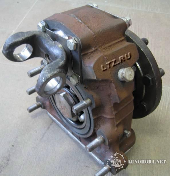

lunatik
Где то недавно всплывала фотка редуктора ЛТЗ, не могу у себя найти.
Думаю для ТС такого размера +/- 35кг будет незаметно :wink:
gudvin писал(а):Где то недавно всплывала фотка редуктора ЛТЗ,
Тема - Мосты Ящерица.

Сообщение gudvin »
lunatik писал(а):Тема - Мосты Ящерица.
Опять ты с мостами, я про отдельный редуктор, недавно фотка была.

Сообщение gudvin »
Вот редуктор ЛТЗ, ПЧ вроде 2,6.
