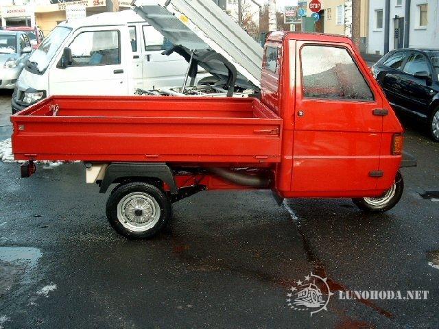

Мужики да я хочу вот такой аппарат строить:
Изображение.

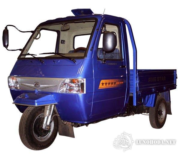

или такой
