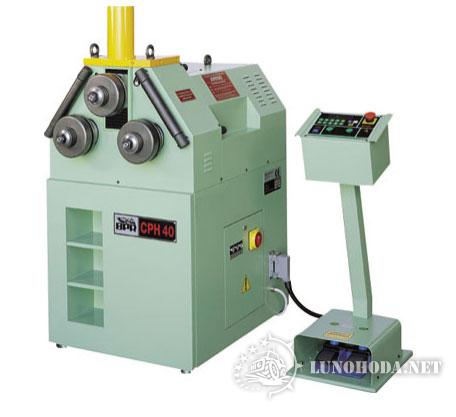

а где это? и сколько это стоит? в смысле, станок.

lunatik писал(а):а на таком я буду гнуть 30х30 в скорости.
Мне бы тоже загнуть надо 20х20 и 15х15 :oops:
посмотрим на мой результат и понятно будет, стоит оно того или нет :wink:

Если стоит вопрос как загнуть профильную трубу на какой-то градус- это одна тема для обсуждения и изготовления приспособлений и трубогибов, а если необходимо закрутить профиль в кольцо то это другой вопрос. В частности для изгиба рамы своего вездехода из трубы 40х40х3 я использовал простую оправку в сочетании с обычным трубогибом на основе гидравлического телескопического домкрата 5-титонника. на все про все, включая изготовление пресса у меня ушел 1 день. Буду в гараже сфотаю приспособу и результат.

Трубогиб прокаточный, который может делать арки, перила, балконы, козырьки, навесы и т.д. здесь: http://www.chipmaker.ru/index.php?showt ... 1%8B%D0%B9
Конструкция жизнеспособная и проверенная. Сами делаем такое: http://plant.at.ua/index/valcy_ehlektro ... eskie/0-12
Основная фишка в том, что за проход можно катать несколько профильных труб сразу (надо только торцы капнуть сваркой). Круглая труба Ф16-18мм может быть скатана в обруч за один проход, но валки должны повторять её профиль и быть крепкими и термообработанными.
Если что будет интересно - спрашивайте, что смогу - расскажу.

Строго говоря это называется «профилегибочный станок», насадки могут быть разные, на гибку на ребро полосы, уголка, труб и пр. Ту же функцию могут исполнять вальцы при наличии с боку посадочных под сменные ролики.

lunatik, shum d, эти устройства имеют несколько названий. В том числе и "вальцы электромеханические". Суть от этого не меняется. По первой ссылке - более чем детальное описание сборки с фотками и комментариями. Для желающих повторить - просто руководство к дейстию. Вторую дал для того, чтобы показать, что я не теоретизирую и у меня есть свои наработки и некоторый опыт. Опытом готов делиться, хотя, после прочтения по ссылкам, обсуждать, наверное, уже нечего.

Сергей Викторович писал(а):lunatik, shum d, эти устройства имеют несколько названий. В том числе и "вальцы электромеханические".
Вальцы есть вальцы, большие;
и малые;
Профилегибочный станок;
Могут быть и скомпонованы, или станок иметь небольшие вальцы или вальцы могут иметь посадочные на ролики но название будет все равно по основной функции, есть общепринятые названия просто некоторые небольшие мастерские по их изготовлению вносят некоторую неразбериху.
