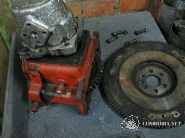

Сходил сфоткал. Шестерню надо будет перетачивать, шаг зуба другой. Рядом на фото - маховик ОКИ. Диаметр шестерни приблизительно 13-14 см., диаметр маховика ОКИ 24 см. Частота вращения НШ 10 по паспорту 40 об в сек. Надо посчитать, приемлемо ли это.Cергей2478 писал(а):как он выглядет?
