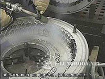

Приблизительно так выглядит полноразмерная форма для варки покрышек.
Посмотрев на неё (а это маломерка) становится понятно что деталь СТОИТ денег.
У Странникопроизводителей элемент немножко попроще, совершенно не в укор им.

Adler писал(а):мужик из бочки прессформу сделал и колеса на пневматик клепал сам,
во :roll: Я давно на свою бочку из нержи смотрю, как из нее пресформу сделать. Бочка из под азота, с осеменаторской машины, вырезать и выкинуть середину, ну точь в точь пресформа странниковская будет, только больше диаметром :)-)):
Теперь смотрим на обвес матрицы.
Вот так выглядит матрица для покрышек наших размеров.
Изготовление...

lunatik писал(а):Вот так выглядит матрица для покрышек наших размеров.
Это половинка матрицы? Съемные сектора протектора - для разных рисунков? Она уже со встроенными теплоэлементами?
Oleg писал(а):Это половинка матрицы?
да, нехватает "крышки"
Oleg писал(а): Съемные сектора протектора - для разных рисунков?
нет - форма разъезжается встороны, как токарный патрон.
Oleg писал(а): Она уже со встроенными теплоэлементами?
про "неё" незнаю, в советских формах подогрев паром.
для самостоятельного изготовления :wink:
