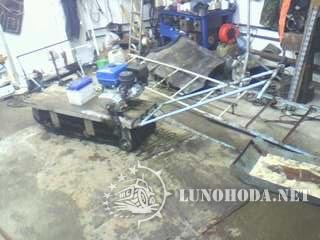

Шпунтик писал(а):сегодня у меня праздник наконец-то мне привезли двигатель руслайт одноцилиндровый 9 лс со стартёром ,с цепным вариатором , с декабря я переписывался с московскими интернет магазинами чтобы за свои родные 16 тыр прикупит сей девайс и о счастье мне его доставили завтра буду пробовать что может сей китаец .
Вряд ли там цепной вариатор... центробежное сцепление + цепная понижающая передача.... 99,99%
так же ???
http://lunohoda.net/forum/viewtopic.php?t=2669

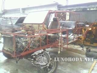

сегодня сфотал такое чудо
поправил, эти не качественные фоты Тимур

извиняюсь за фоты брал на телефон приеду с вахты возьму фотик и зделаю всё окей собаку сам рожал
