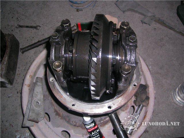

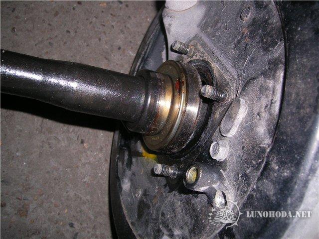

Сегодня перевернул редуктор в заднем мосту. Редуктор 4-х саттелитный, ПЧ 45/11, на вид крупнее ТАЗовского, толщина полуоси 28 мм. Переворачиваться не хотел, пришлось маленько хамером постучать. Фотки сделал, но домашний ЭВМ (подыхающий) не хочет коннектиться с фотиком, на службе завтра скину.

Задний мост Самурая (Джимни):
