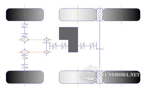

А вот еще вариант, еще проще и еще легче.
Задний редуктор перевернут.
Изменяя размер ролика, можно организовать 33%мощности на каждую ось, или в зависимости от развесовки вездехода 20%х 40%х 40%.

remix59 писал(а):А вот еще вариант, еще проще и еще легче.
не волнуйся, не ты первый это придумал, обсуждалось на Страннике в теме или Странник 05 или 0,75
моё мнение при такой схеме вообще межосевой диф заблокировать, ролик в качестве предохранительной муфты будет работать, только зад на балансир, тогда автоматом пропадёт проблема перегруза моста при переезде канавы, а если ещё перед на поперечный балансир, то про диагональное, да и любое другое вывешивание редко вспоминать будешь.

Межосевой заблокировать в такой схеме нельзя, если и передние колеса не приводятся через ролик, а они не приводятся.

Если говорить о подвеске при такой схеме, передняя независимая, например Мазуркевича, а задняя- мост, как ось балансира на рессоры, вот это будет гибкость. :roll:

remix59 писал(а):Изменяя размер ролика, можно организовать 33%мощности на каждую ось, или в зависимости от развесовки вездехода 20%х 40%х 40%.
Ишь ты какие хитрые!А где у вас на той схеме понижающий редуктор на передний мост стоит????Ролик-то с задними колесами-это редуктор,а спереди то его нет,развалит вашу раздатку или коробку за 5 минут и все.
Вот я и говорю, что диф ОКИ блокировать нельзя.
И как обеспечить плавную блокировку дифференциала в трансмиссии не 50х50, а с другим, или изменяющимся передаточным?
Думаю такая возможность и гусяночников могла бы заинтересовать.

Алексей Сургут писал(а):Ишь ты какие хитрые!
А кто говорил, что передний мост и роликовый с одинаковым передаточным???? я по тому и говорю, что передаточное от движка на перед и на зад должно быть одинаковым, и межосевые дифы вообще нах..... можно доп понижающий на перед и на асякий случай муфту предохранительную, как о тебя на Тром-4 стояла.
:stop:
Значительное кинематическое рассогласование из-за передачи ролик-колесо. Дифференциал точно посинеет.
Без обид. Схемы можно сделать с увеличенным соответственно передаточным переднего моста.
