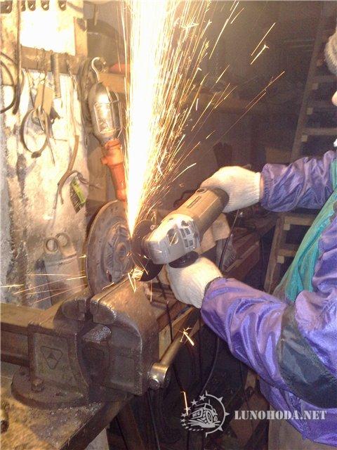

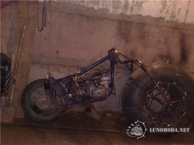

Выкладываю новые фото для тех кому интересно
Перед можно сказать почти готов, осталось только поставить руль, остальное только после первого заезда
Теперь крамсаем жопу
Вот так вот и получилось
Долго думал как лучше сделать трансмиссию и нужна ли вообще коробка от москвича, были предложения сделаь цепной понижающий редуктор, но пришли к следующему решению:
Извлекаем крестовину из углового редуктора моца
Вырезаем шлицевую муфту из диска сцепления, для соединения первичного вала промеж. редуктора с мягкой муфтой моца
Вот что получилось
Немного дорабатываем КП от москвича
Пока все только на чурочках вымеряем и обсуждаем, думаю завтра сварим

А как на счет задней подвески подвески???
Кто нибудь пробовал???
Конечно она не для сглаживания движения по неровной дороге, а для предотвращения раскачки на более высоких скоростях.
Мож кто отговорит меня делать по такой схеме??????????
Постоянный мототаксикоз
РОМКА
Сообщения: 408
Зарегистрирован: 09 янв 2009, 21:54
Откуда: Саратовская обл.
Сообщение РОМКА »
Такая не подвеска не прокатит, при движении вверх мост поросенком вниз клевать будет. Да и не нужна она ваще. Мой больше 80 гоняет и нет никакой раскачки. Приспустишь чуть и ништяк. В теме Ромкин каракат из Днепра мой.
Kolt
Сообщения: 53
Зарегистрирован: 03 фев 2009, 00:03
Откуда: Воронежская обл. п.г.т. Анна
Сообщение Kolt »
Ромка прав, зачем так заморачиватся, сложная подвеска ни к чему опять же увеличение веса. Если по лесу ехать какая там нахрен скорость. По речке тоже особо не разлетишся(зимой) околееш.
Василич
Сообщения: 47
Зарегистрирован: 16 янв 2010, 16:58
Откуда: Алтайский край, Рубцовск
Сообщение Василич »
Kolt писал(а):ни к чему опять же увеличение веса
:stop:
Развесовка неправильная получается, перед слишком загружен. Полюбому зад нужно опускать и добавлять в весе.
