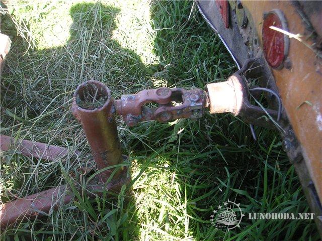

Возка сена.
прицепное устройство
прицеп
Правда есть, но у каждого своя.
