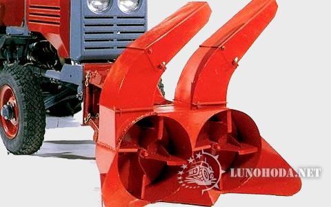

Oleg писал(а):На входном валу червяка установлена крыльчатка для выброса снега,
вообще-то я так и думал что во всех этих агрегатах крыльчатка снег кидает
Oleg
Сообщения: 7573
Откуда: Смоленск
Сообщение Oleg »
вовочка писал(а):в нем нету червячного редуктора!!!!!!!!
на шнеке спирали сходятся к центру и образуют лопатки, которыми снег и швыряется в сопло, снег летит метров 6-8, а если ледышка попадется, то ваще как снаряд улетает!!!
